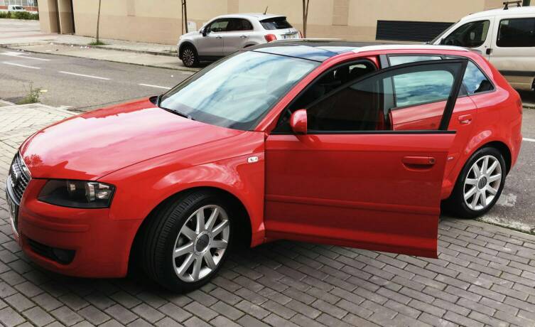

IkerA3sportback8P Publicado 31 de Julio del 2016 Denunciar Publicado 31 de Julio del 2016 Chicos nesesito vuestra ayuda, yo también quiero bajar el coche pero de momento solo muelles, los amortiguadores les cambió el anterior dueño hace 1000km, lleva la suspensión Sline y tenia llantas 17" yo le he cambiado a llantas 18" y resulta q me ha quedado algo alto y quería bajarle 1 cm y medio o 2 cm. Es un A3 8P sportback , los muelles H&R 45mm/50mm me valen para bajar lo que quiero? Perdón por la intromisión pero no me contesta nadie y no quiero pedir los muelles y q no baje nada. 1 saludo Enviado desde mi ZTE Blade V6 mediante Tapatalk Responder

IkerA3sportback8P Publicado 31 de Julio del 2016 Denunciar Publicado 31 de Julio del 2016 Me imagino q bajará y al ser mas baja, será mas dura, pero tampoco creo q sea mala..tampoco creo q nadie tenga la suspensión sline le haya cambiado las llantas en 18" y le haya dejado tan alto...es q se nota altito, a la vista Enviado desde mi ZTE Blade V6 mediante Tapatalk Responder

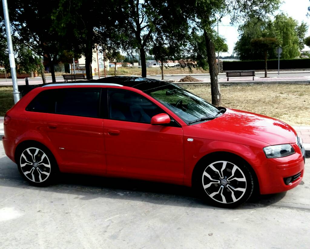

IkerA3sportback8P Publicado 31 de Julio del 2016 Denunciar Publicado 31 de Julio del 2016 Así es como ha quedado de alto Enviado desde mi ZTE Blade V6 mediante Tapatalk Responder

D-A-3 Publicado 1 de Agosto del 2016 Autor Denunciar Publicado 1 de Agosto del 2016 IMG_20160726_003831_117.jpg Así es como ha quedado de alto Enviado desde mi ZTE Blade V6 mediante Tapatalk Yo lo veo alto para llevar S line y 18 Responder
IkerA3sportback8P Publicado 1 de Agosto del 2016 Denunciar Publicado 1 de Agosto del 2016 IMG_20160726_003831_117.jpg Así es como ha quedado de alto Enviado desde mi ZTE Blade V6 mediante Tapatalk Yo lo veo alto para llevar S line y 18Eso me pasa a mi, q lo veo alto y sline es seguro por dentro y por fuera, y antes con llanta 17" estaba bien, así estaba antes..... Enviado desde mi ZTE Blade V6 mediante Tapatalk Responder
Hardsider Publicado 1 de Agosto del 2016 Denunciar Publicado 1 de Agosto del 2016 Siempre que se cambia a una llanta de mayor pulgada el coche sube. Enviado desde mi GT-I9100 mediante Tapatalk Responder
ALEXAPRILIA11 Publicado 1 de Agosto del 2016 Denunciar Publicado 1 de Agosto del 2016 IMG_20160726_003831_117.jpg Así es como ha quedado de alto Enviado desde mi ZTE Blade V6 mediante Tapatalk Yo lo veo alto para llevar S line y 18Eso me pasa a mi, q lo veo alto y sline es seguro por dentro y por fuera, y antes con llanta 17" estaba bien, así estaba antes.....IMG_20160726_110231_760.jpg Enviado desde mi ZTE Blade V6 mediante Tapatalk es s-line....pero ambition,la suspension baja solo 1,5cm con respecto a la s-line,para que tenga suspension s-line el paquete incluye defensas s-line y llantas 18....digamos que por fuera es s-line descafeinado. Iphone 6 64gb AlexAprilia11.. Responder
IkerA3sportback8P Publicado 1 de Agosto del 2016 Denunciar Publicado 1 de Agosto del 2016 Ahhhh...perdonar pero yo era de Bmw y me he cambiado a audi y estoy un poco pez....entonces q muelles puedo poner para bajar el coche Enviado desde mi ZTE Blade V6 mediante Tapatalk Responder
