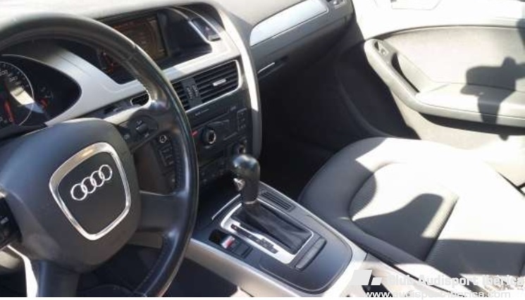

TangoSix Publicado 31 de Julio del 2016 Denunciar Publicado 31 de Julio del 2016 Buenas tardes, tengo visto un coche por internet y he quedado con el vendedor para verlo este martes, es una Audi A4 B8 del año 2009. El tema es que por lo que he visto en las fotos del anuncio y por lo que me comenta el vendedor, el equipo de sonido que trae es el Audi Symphony, aunque tiene pantalla de 6.5" en el salpicadero. No tiene GPS ni bluetooth manos libres. He estado leyendo en foros y mirando por internet, y veo que hay equipos multimedia android, con GPS y manos libres, en 2 DIN y 1 DIN por 160 -- 200 € Mi pregunta es, puedo ponerle uno de estos equipos sin problema? es decir, las funciones de la botonera del symphony las perdería, o pasarían al nuevo equipo?, me refiero a las de setup..car...y los mandos del volante La pantalla de arriba, se quedaría inutilizable o se podría hacer algo con ella? Podría montar cualquiera de los dos? el de 1 o 2 DIN indistintamente? alguien me puede ayudar y resolver mis dudas o aportarme soluciones? Es que si no voy a poder instalar este tipo de equipos y la solución va a pasar por instalar uno de 500 € para arriba, desisto de la compra, por que mi presupuesto ya no me lo permite. Gracias a todos por adelantado!! Responder
NaxoSJ Publicado 31 de Julio del 2016 Denunciar Publicado 31 de Julio del 2016 No puedes ponerle de 1 din ni de 2. Lo que se le puede poner son unos que vienen específicos para nuestro coche como el s100. Que con esos te queda todo lo del setup y todo eso. Yo estoy a la espera que que salga el s160 si es que acaba de salir de una vez para ponerselo. Un saludo Responder
