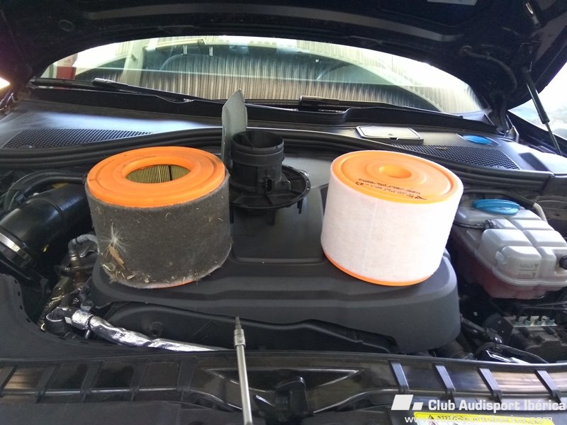

fjserrano Publicado 8 de Agosto del 2016 Autor Denunciar Publicado 8 de Agosto del 2016 Si, donde va el filtro esta claro, lo que no esta nada claro es como abrirlo y cambiarlo. Hoy me he acercado al taller ( estoy de vacaciones ) y he hablado con la persona que me recepcionó el coche, muy amable por cierto, y le he preguntado por le liquido refrigerante, que esta medio y no lo repusieron y he comprado un bote de 1.5L ( 13€ mas iva, menos mal que es concentrado ) y de paso un filtro de aire y que me diga como ponerlo, pq no está nada claro y me ha confirmado que no es lo clasico de una tapa, quitar y poner el nuevo. En fin, que parece que hay que desmontar varias cosas, a ver si no rompo nada. He comprado el filtro que vale la tontería de 36€ mas iva...así claro que aguanta 90.000km. En fin, que haré unas fotillos por si luego se anima alguien ya que 90000km me parece una autentica barbaridad. Aun me acuerdo cuando la distribución se hacia a los 90.000.... Una mas, me ha confirmado que ese pequeño abujero con tapa es para medir el aceite de forma 'tradicional'. Ya le he dicho que podian haber dejado la varilla para los que nos nos fiamos de los sensores, que sensores rotos hay pero varillas.....en fin que la tienen ellos para hacer mediciones manuales, supongo que para cuando llenan del deposito de aceite. Responder

fjserrano Publicado 9 de Agosto del 2016 Autor Denunciar Publicado 9 de Agosto del 2016 Aqui están los filtros antes despues con 30.000, no me quiero imaginar con 90.000km. Decir que es muy sencillo de cambiar. Lo primero es desconectar el caudalimetro. Es sencillo, lleva una pestaña gris detrás, se tira hacia atras la pesatalla y la conexion sale facilmente. Despues hay que desconectar el tubo de la admision, aflojando la abrazadera metalica. En mi caso tambien desancle los 3 tubos que van sujetados sobre el tubo de la admision. Una vez hecho esto, la tapa del filtro sale a 'rosca', lleva un pequeño 'click' de seguridad, una vezliberado se gira y sale hacia arriba. Responder
deckel Publicado 9 de Agosto del 2016 Denunciar Publicado 9 de Agosto del 2016 JUER que cambio de color jajajajaja Ahora que tienes la referencia del filtro, por internet vale menos de 10€ (para la próxima) y ya ves que no es muy difícil de cambiarlo. Enhorabuena por ese mini brico, si señor. Responder
Ocio Publicado 9 de Agosto del 2016 Denunciar Publicado 9 de Agosto del 2016 Aqui están los filtros antes despues con 30.000, no me quiero imaginar con 90.000km. Decir que es muy sencillo de cambiar. Lo primero es desconectar el caudalimetro. Es sencillo, lleva una pestaña gris detrás, se tira hacia atras la pesatalla y la conexion sale facilmente. Despues hay que desconectar el tubo de la admision, aflojando la abrazadera metalica. En mi caso tambien desancle los 3 tubos que van sujetados sobre el tubo de la admision. Una vez hecho esto, la tapa del filtro sale a 'rosca', lleva un pequeño 'click' de seguridad, una vezliberado se gira y sale hacia arriba. Jo, menuda diferencia. Gracias compañero. Responder
