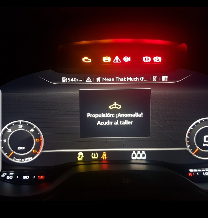

Carlenco Publicado 4 de Abril del 2020 Denunciar Publicado 4 de Abril del 2020 (editado) Me acaba de saltar esta mañana llendo a comprar al supermercado a3 2.0 150cv del 2018 28.000 km , mañana o pasado le metere el vag-com aver que pone , y reseteare los fallos aver que pasa o si sale de nuevo , igualmente es un poco curioso que de repente nos pase esto a varias personas, por lo que comentais sera una actualizacion....... veremos en que queda la cosa os seguire informando de lo que me suceda , ahora mismo no puedo llevarlo al taller por la situacion en la que estamos.. Editado 4 de Abril del 2020 por Carlenco Responder
escarpa Publicado 4 de Abril del 2020 Denunciar Publicado 4 de Abril del 2020 hace 5 horas, Carlenco dijo: Me acaba de saltar esta mañana llendo a comprar al supermercado a3 2.0 150cv del 2018 28.000 km , mañana o pasado le metere el vag-com aver que pone , y reseteare los fallos aver que pasa o si sale de nuevo , igualmente es un poco curioso que de repente nos pase esto a varias personas, por lo que comentais sera una actualizacion....... veremos en que queda la cosa os seguire informando de lo que me suceda , ahora mismo no puedo llevarlo al taller por la situacion en la que estamos.. Perfecto!! Ya comentas lo que te indica el vagcom. Como dije en anterior conversación, yo lo llevaré a la Audi cuando se acabe todo esta a ver que me dicen... Responder
WillySonicteam Publicado 4 de Abril del 2020 Denunciar Publicado 4 de Abril del 2020 Es importantisimo a ver que dice el obd o vagcom,que numero de error es. En mi caso el error sistema propulsion era de sobrepresion al turbo. Responder

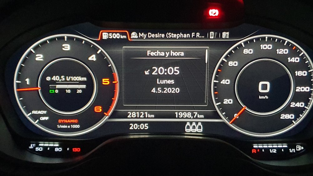

Carlenco Publicado 4 de Mayo del 2020 Denunciar Publicado 4 de Mayo del 2020 Buenas de nuevo Hoy tuve que ir a trabajar y con la misma aproveche para quitarle la carbonilla al dpf . 1º resetear los fallos con el vag com , si no el coche perdia potencia con el fallo de error de propulsion. 2º 15 -20 km a 3000 3500 rpm , despues de aver calentado bien el aceite a 90 grados Resultado llegando al trabajo se quito el aviso del dpf , deje reposar 2 min el coche a relanti y apage. Al mediodia al coger de nuevo el coche para volver a mi casa vualaaaaa todo reseteado y sin averias. Que alegria jod** , ya me temia lo peor......tener que llevarlo al concesionario ...... Os aconsejo un vag com . un obd eleven o un carisma ....algun obd para tener alguna idea de una posible averia en el coche que realmente no era nada . Adjunto foto de hoy del cuadro sin ninguna averia. Responder
escarpa Publicado 5 de Mayo del 2020 Denunciar Publicado 5 de Mayo del 2020 Precisamente ayer envié un correo al concesionario (tienen un correo para emergencias, etc) y me han dado cita para el martes que viene. Supongo que me dirán lo que tiene o le ha pasado. Desde que entró el estado de alarma a fecha de hoy, hice unos 100km y sin acelerones, ya que me salió el chivato cuando aceleré para hacer un adelantamiento. Lo que me preocupa, es que desde entonces, el coche se queda un poco más acelerado de lo normal (hablo del vehículo con temperatura y la aguja del rpm un poco más arriba de la última raya antes de llegar a las 10000rpm), en la foto que hay en comentario anterior, pues por encima de esa raya. Responder

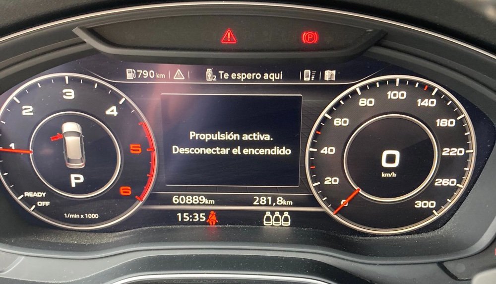

PatatA4 Publicado 8 de Septiembre del 2021 Denunciar Publicado 8 de Septiembre del 2021 Muy buenas, hoy me ha saltado a mi… Tenéis más datos sobre este fallo? Tengo hora el día 24 de este mes por una actualización de software del motor, no se si tendrá algo que ve… Responder
Sterly Publicado 8 de Septiembre del 2021 Denunciar Publicado 8 de Septiembre del 2021 Buenas tardes esto te sale cuando está el motor encendido y la puerta abierta. Si cierras la puerta se quita. Responder
