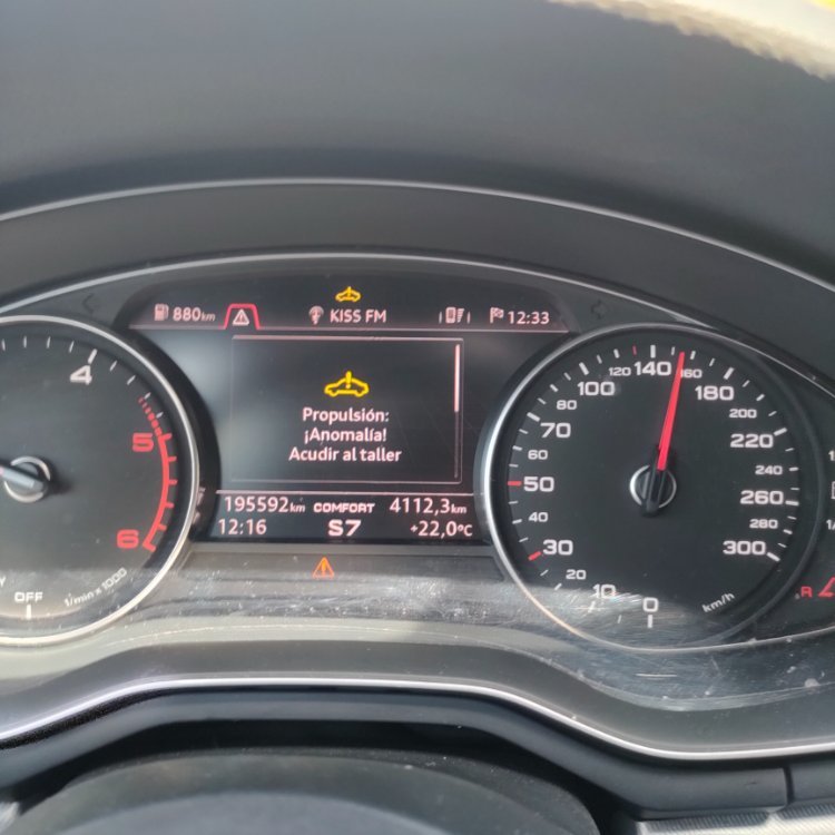

valderaduey Publicado 8 de Septiembre del 2021 Denunciar Publicado 8 de Septiembre del 2021 hace 46 minutos, Sterly dijo: Buenas tardes esto te sale cuando está el motor encendido y la puerta abierta. Si cierras la puerta se quita. Claro... problema solucionado jejeje. Responder
Sterly Publicado 8 de Septiembre del 2021 Denunciar Publicado 8 de Septiembre del 2021 Ya se podrían quitar así de fácil todos los problemas del coche. Responder
PatatA4 Publicado 8 de Septiembre del 2021 Denunciar Publicado 8 de Septiembre del 2021 Madre mía… Y yo cagado perdido… Le ha estado pegando el sol al coche, y claro, lo he abierto y mientras lo encendía, que tirase el clima y quitaba el parasol, tenía la puerta abierta… Vaya tela!!! Muuuchas graciasssssss!!! Responder
Sterly Publicado 8 de Septiembre del 2021 Denunciar Publicado 8 de Septiembre del 2021 De nada patatA4, para eso estamos para resolver dudas. Responder
