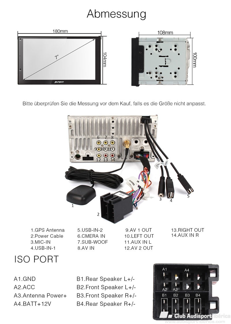

abril Publicado 4 de Agosto del 2016 Denunciar Publicado 4 de Agosto del 2016 (editado) Pues sigo dando vueltas al tema radio y he visto una weeb donde venden varios modelos que se adaptan a mi gusto, no es nada OEM, son pantallas planas totalmente sin botoneras, tipo tablet. Os muestro la parte posterior para que me indiqueis a simple vista que observais a primera vista que necesitaría para que sonase todo bien...gracias y saludos a todos. Editado 4 de Agosto del 2016 por abril Responder
bluefrog Publicado 4 de Agosto del 2016 Denunciar Publicado 4 de Agosto del 2016 Pues a no ser que lleves algún equipo de audio un poco más complicado, el cable que te dijeron iso para engañar al canbus supongo. Enviado desde mi LG-H815 mediante Tapatalk Responder
abril Publicado 4 de Agosto del 2016 Autor Denunciar Publicado 4 de Agosto del 2016 Pero entonces entiendo que el mazo de cables que pone ISO PORT no valdría y tendría que poner otro que lleva el canbus intercalado no?. O se pone sin sustituir dicho mazo de cables.. Responder
Ivan Aquattro Publicado 4 de Agosto del 2016 Denunciar Publicado 4 de Agosto del 2016 Yo diria que esa radio no es compatible con canbus y ademas no trae salida canbus con lo cual tampoco se lo podrias poner. Por lo demas no te hace falta ningun cable para hacerla funcionar. Responder
abril Publicado 4 de Agosto del 2016 Autor Denunciar Publicado 4 de Agosto del 2016 Yo diria que esa radio no es compatible con canbus y ademas no trae salida canbus con lo cual tampoco se lo podrias poner. Por lo demas no te hace falta ningun cable para hacerla funcionar. Pero la podría poner haciendo casi omiso a lo del el canbus...no? o daría error Responder
Carlisu84 Publicado 4 de Agosto del 2016 Denunciar Publicado 4 de Agosto del 2016 por poder se podria pero anularias, mandos al volante, que se activase la camara al meter marcha atras etc.. el sonido trasero se podria puentear para que funcionase Responder

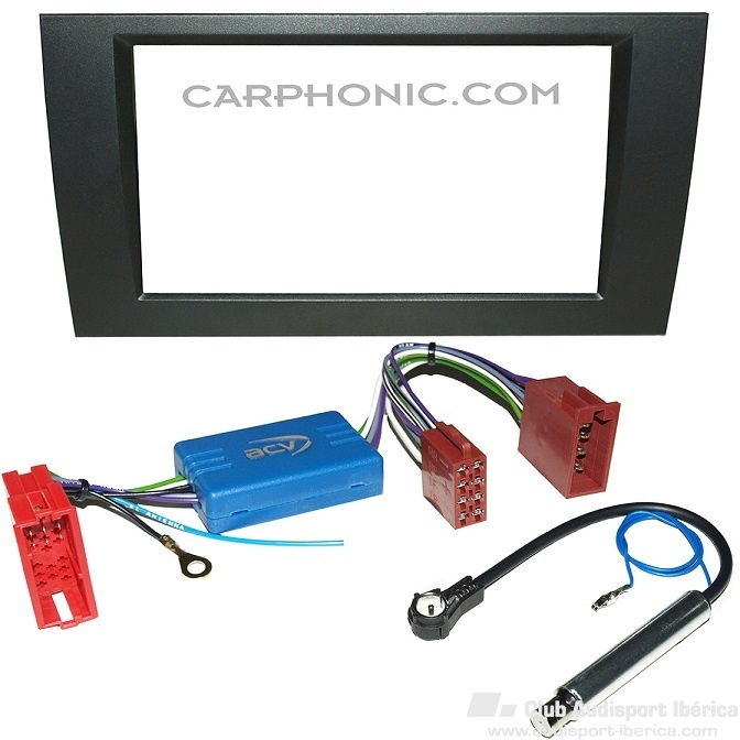

abril Publicado 4 de Agosto del 2016 Autor Denunciar Publicado 4 de Agosto del 2016 Gracias, ya la tenia ojeada pero no me acaban de gustar, pierde una gran parte de la pantalla en grandes botones y no me gusta. Hay que poner algun marco independientemente que sea tipo OEM como la de arriba ,o universal como las que estoy mirando...marco tipo ésto. Responder
Ivan Aquattro Publicado 4 de Agosto del 2016 Denunciar Publicado 4 de Agosto del 2016 por poder se podria pero anularias, mandos al volante, que se activase la camara al meter marcha atras etc.. el sonido trasero se podria puentear para que funcionase La activacion de la camara marcha atras yo la llevo por un rele, no va por canbus. Lo que si perderia seguro es la informacion en pantalla del fis y los mandos del volante. Los altavoces traseros es sacar los pines y pasarlos al iso de la nueva radio. Responder
Ivan Aquattro Publicado 4 de Agosto del 2016 Denunciar Publicado 4 de Agosto del 2016 Yo diria que esa radio no es compatible con canbus y ademas no trae salida canbus con lo cual tampoco se lo podrias poner. Por lo demas no te hace falta ningun cable para hacerla funcionar. Pero la podría poner haciendo casi omiso a lo del el canbus...no? o daría error Sin problema. No deja de ser una radio mas como todas. No te va a dar error pero pierdes todo lo que controla el canbus eso si. Responder
Carlisu84 Publicado 4 de Agosto del 2016 Denunciar Publicado 4 de Agosto del 2016 por poder se podria pero anularias, mandos al volante, que se activase la camara al meter marcha atras etc.. el sonido trasero se podria puentear para que funcionase La activacion de la camara marcha atras yo la llevo por un rele, no va por canbus. Lo que si perderia seguro es la informacion en pantalla del fis y los mandos del volante. Los altavoces traseros es sacar los pines y pasarlos al iso de la nueva radio. tambien, tambien, al fin y al cabo todas son radios convencionales con mas o menos funciones. Responder
Carlisu84 Publicado 4 de Agosto del 2016 Denunciar Publicado 4 de Agosto del 2016 Gracias, ya la tenia ojeada pero no me acaban de gustar, pierde una gran parte de la pantalla en grandes botones y no me gusta. Hay que poner algun marco independientemente que sea tipo OEM como la de arriba ,o universal como las que estoy mirando...marco tipo ésto. el tamaño de pantalla es el mismo y encaja perfectamente no se necesitan marcos ni adaptadores. En cambio en esas que tu has visto si que lo necesitas, ademas quedara un pelin salida hacia fuera Responder

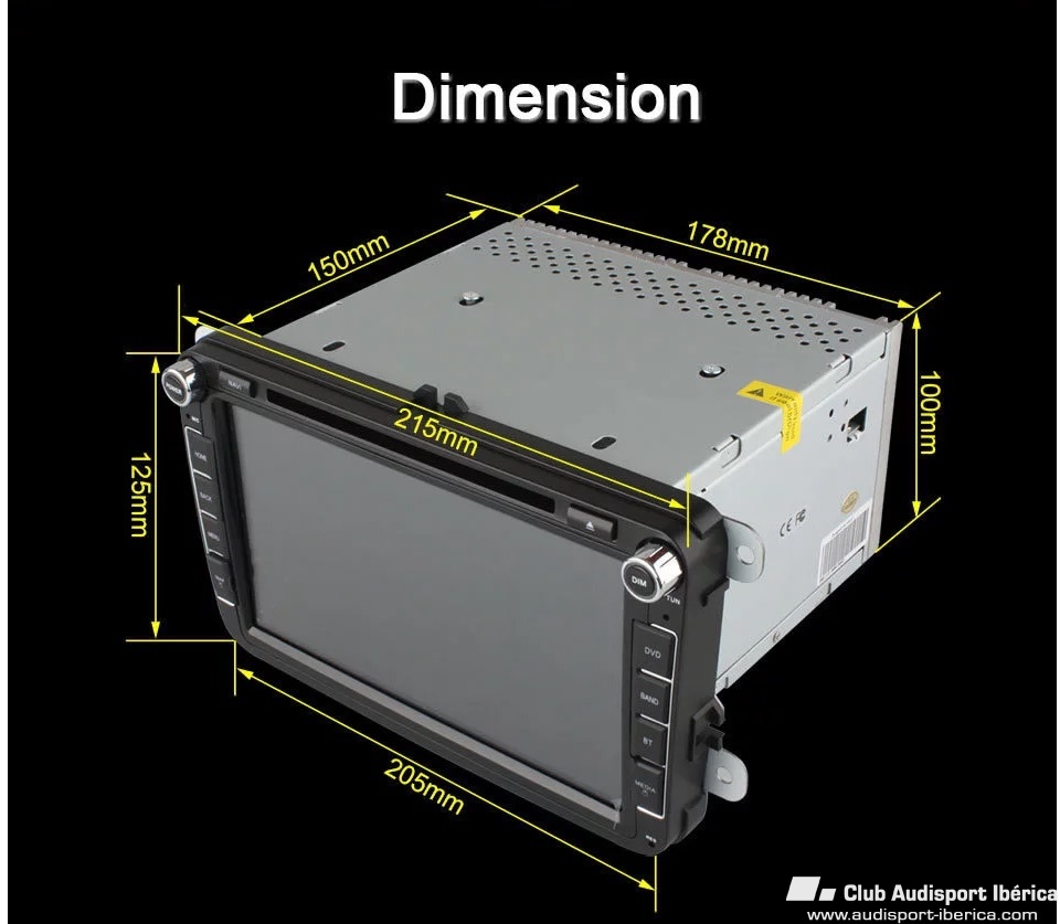

abril Publicado 5 de Agosto del 2016 Autor Denunciar Publicado 5 de Agosto del 2016 Pregunto yo....nadie ha adaptado en nuestro hueco 2DIN alguna radio de las que monta volkswagen de 8" que por cierto son preciosas?, el hueco es 2DIN universal así que entrar entra. Despues habría que retocar exteriormente pero cosas más dificiles hay...no? Responder
Carlisu84 Publicado 5 de Agosto del 2016 Denunciar Publicado 5 de Agosto del 2016 pues estoy viendo las dimensiones y por hueco si entraria, lo que pasa que estas tienen una forma curva y quedaria bastante fea Responder

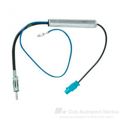

abril Publicado 10 de Agosto del 2016 Autor Denunciar Publicado 10 de Agosto del 2016 Entonces, si compro una tipo OEM prácticamente no necesitaría nada a excepción de los extras como; camara trasera, OBD, TV ...Etc, verdad? También he visto que se puede acoplar otro aparatejo para radio digital o simplemente con poner el adaptador a la antena amplificado como el que muestro valdría para mejorar la recepción...gracias y perdón por tanta torpeza. Responder
