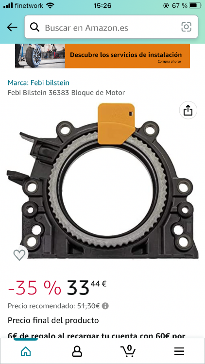

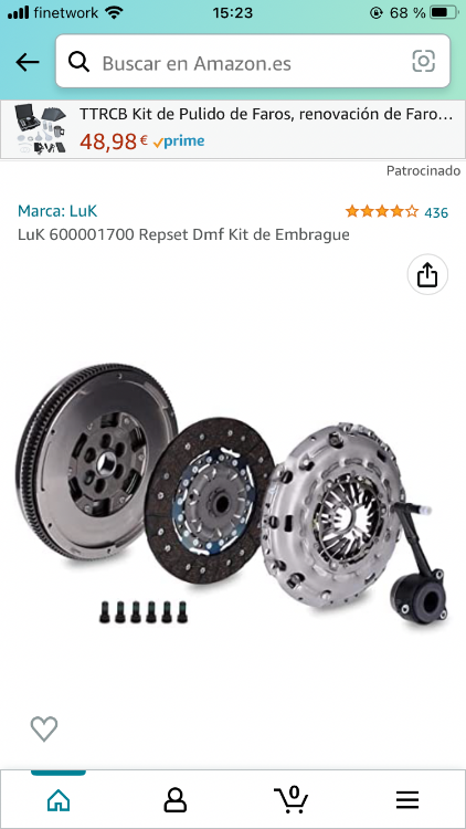

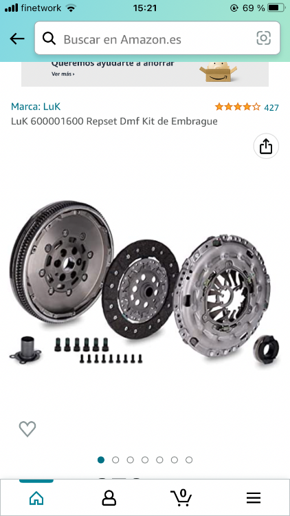

Audi3_2020 Publicado 6 de Diciembre del 2022 Denunciar Compartir Publicado 6 de Diciembre del 2022 En 4/12/2022 a las 16:42, Harigami dijo: Yo tengo embrague bimasa en un golf 4 tdi 100 atd con 285.000km y a día de hoy no me planteo gastarme 1500€ en poner otro bimasa en un coche de 20 años ya. El coche va muy bien y el embrague no da sintomas de agotamiento, pero si se estropea tengo casi seguro que me pasaré a monomasa, aunque la conduccion sea mas brusca. hay kit luk bimasa,embrague,con bute por poco, que no te la metan en recambios ni un taller, te sablean en el recambio, te mando foto de kit de embrague para audi a3 8p sea con dpf o el bkd.un saludo compi eso es lo que valio a mi, ya tiene mas de 50.000km desde que lo cambie,si lo cambias tb pillate el reten marca bilstein que el de corteco hablan mal de el. hay dos retenes aunque el mas usaso es este en audi a3 8p yp1 cbab y bkd.2.0 tdi un saludo 1 Responder Enlace al comentario Compartir en otros sitios web More sharing options...
Audi3_2020 Publicado 6 de Diciembre del 2022 Denunciar Compartir Publicado 6 de Diciembre del 2022 En 4/12/2022 a las 16:42, Harigami dijo: Yo tengo embrague bimasa en un golf 4 tdi 100 atd con 285.000km y a día de hoy no me planteo gastarme 1500€ en poner otro bimasa en un coche de 20 años ya. El coche va muy bien y el embrague no da sintomas de agotamiento, pero si se estropea tengo casi seguro que me pasaré a monomasa, aunque la conduccion sea mas brusca. no notas que pierdes pedal hasta que rompe de todo, xq es un embrague compensado.es decir si vas gastando el disco la maza tiene resortes que empujan y se ajustan.el pedal esta siempre en el mismo sitio. 1 Responder Enlace al comentario Compartir en otros sitios web More sharing options...
