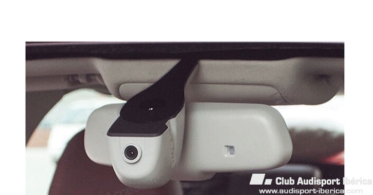

dlopez Publicado 6 de Agosto del 2016 Denunciar Publicado 6 de Agosto del 2016 Buenas tardes amigos, estoy interesado en colocar la cámara que algunos audis llevan de serie justo debajo de nuestros retrovisores interiores, justamente debajo del sensor de lluvia. Os paso foto del original que no tengo y de lo que he encontrado para nuestros audis, concretamente para el Audi A3 8v, que es el mío. Responder
dlopez Publicado 6 de Agosto del 2016 Autor Denunciar Publicado 6 de Agosto del 2016 En la foto que os adjunto, es la parte que os digo que se pone y lleva la cámara, lo bueno y grande de esto es que graba por si alguien intenta robarnos o hacernos algo en el coche, ya que graba al detectar movimiento, por algún golpe, también de noche, y por si por desgracias sufrimos un accidente que nos sirva de prueva. La verdad que la pintan muy pero que muy bien, de echo puedes ver las imágenes a través de su wifi en que lleva incorporado este sistema. A ver si alguien la colocado en nuestros A3 8v y puede pasar más info. Gracias....!!!! Responder
matraca Publicado 6 de Agosto del 2016 Denunciar Publicado 6 de Agosto del 2016 Hombre... Esa me la conozco[emoji23] En un q5, en varios b8, y en un a6 de este foro se montaron. Explicarte que ese sistema para que grabe como tu pretendes, es darle tensión directa de bateria sin pasar por borne 15 o borne 30. Los chinos la prepararon para ir con esas dos tensiones, una para cuando arrancas y otra para la memoria, ya me entiendes para que no pierda la hora pir ejemplo. En caso de colisión es otra cosa, te explico, si tu la llevas configurada de tal modo que no grabe nada mas arrancar el coche, y estas circulando por ejemplo, tienes una opción que en caso de golpe se auto conecta pero...necesario lo anterior. Yo la tengo si necesitas algo mas de info dímelo, yo y varios la adquirimos en ali y aún buen precio. Un saludo. Responder

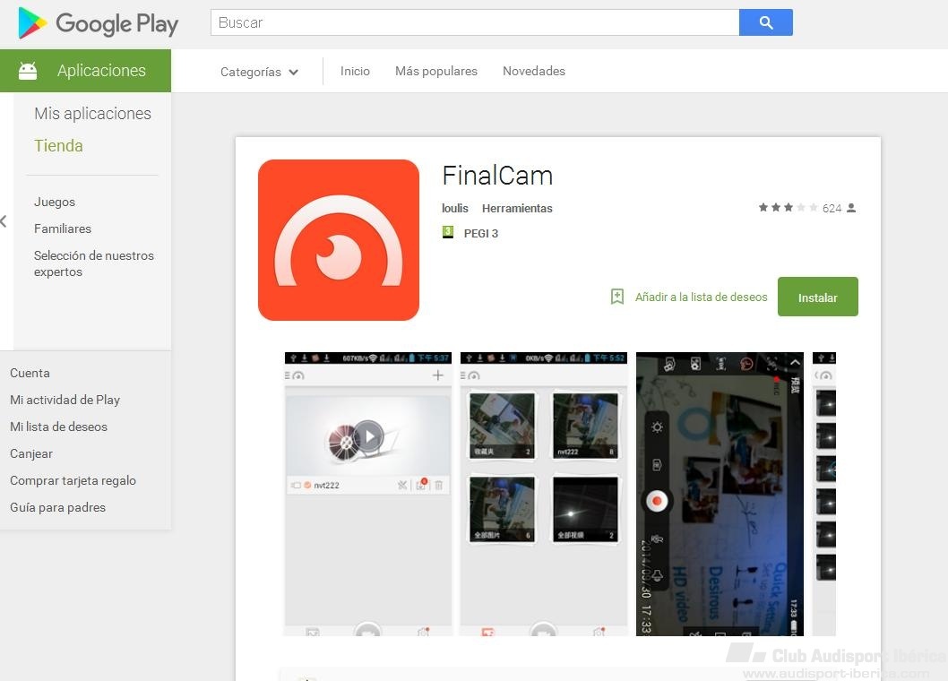

matraca Publicado 6 de Agosto del 2016 Denunciar Publicado 6 de Agosto del 2016 Otra cosa la app que gestiona el wifi la encuentras en play store para android o en la de apple store, vamos la manzana[emoji23] . La que te manda descargar por codigo qr el chino mandarín es mas actual, pero....incompatible con móviles antiguos anteriores por ejemplo sistemas android 4.1. Es otro dato a tener en cuenta.... Responder

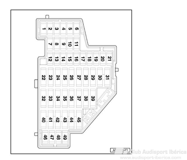

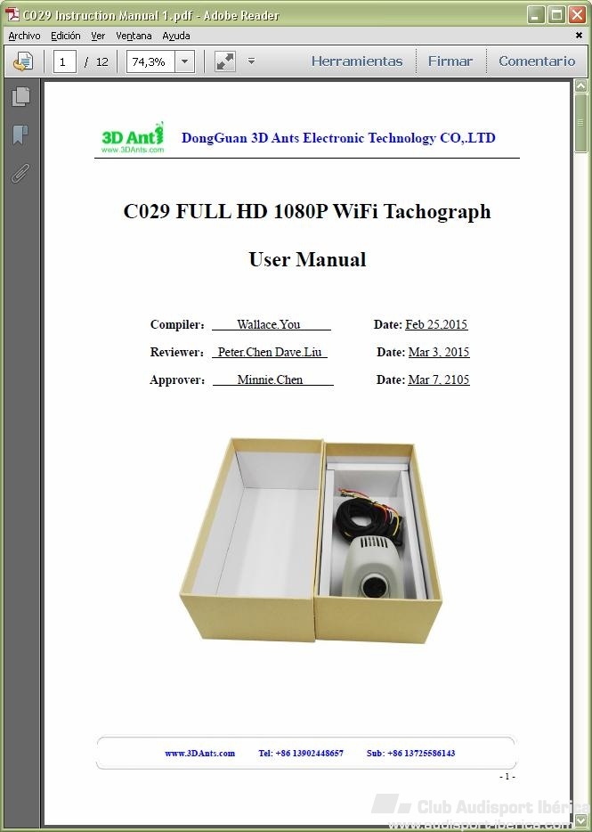

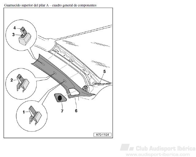

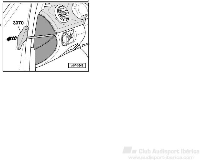

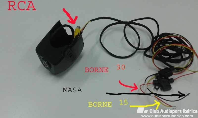

matraca Publicado 6 de Agosto del 2016 Denunciar Publicado 6 de Agosto del 2016 necesito un correo, por privado te explico no puedo adjuntar mas de 300k y los pdf son varios (PESAN MAS) Uno es ese el manual del aparato, esta en Ingles pero de momento ya sabrás como funciona Te adjunto de la misma manera, desmontaje pilar, los cables de la cámara los tienes que bajar por ese pilar y conectarlos a la fusilera que tienes en el lado izquierdo Te enviare también el pdf con la asignación de fusibles de los cuales tienes que sacar para Borne 15 ( bajo llave) y Borne 30 ( memoria de el grabador) Te encontraras la cámara con esos 3 cables y van de esta manera Luego el RCA, es por si tienes entrada AV en el navegador ( NO SE EN UN a3) para que puedas ver la misma imagen en otra pantalla. Pero tranquilo con la app, gestionas la cámara y puedes visualizar en tiempo real y ver todo el contendido de la micro SD Esta es la app que tendrás que descargar, la que gestiona la cámara Responder

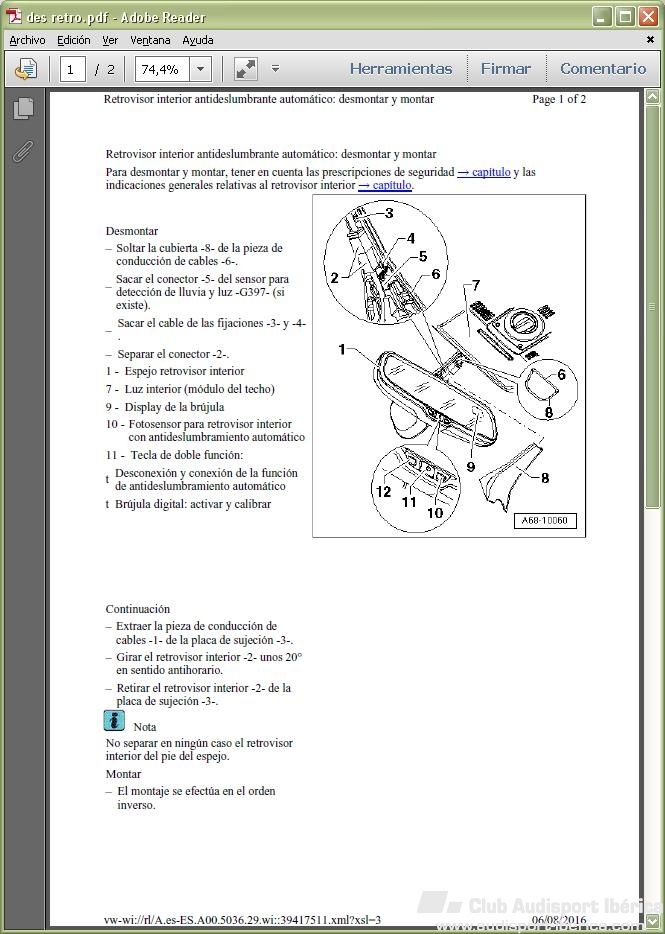

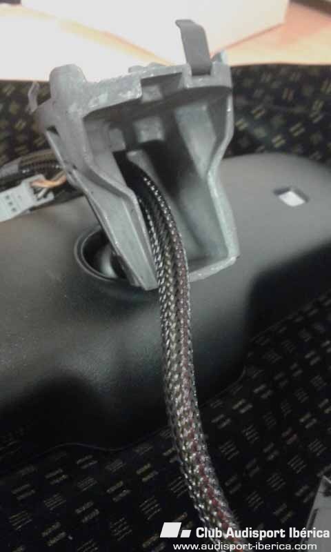

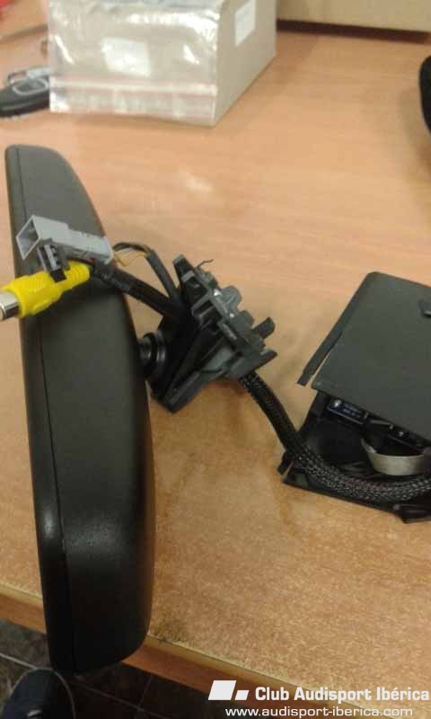

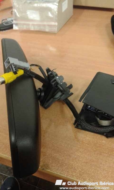

matraca Publicado 6 de Agosto del 2016 Denunciar Publicado 6 de Agosto del 2016 También te adjuntare el pdf de esto, desmontaje del retrovisor, recuerda que tienes que tener retrovisor con sensor de luz y lluvia Lo mas delicado..... La cuestión, yo tenia miedo de desmontar eso por que en el elsa lo explican bien, pero claro te puedes cargar el cristal. La conclusión, para retirarlo es un giro de muñeca en sentido antihorario y sin presionar o hacer fuerza hacia arriba... El capucho de plastico en forma de (pera) en ningún momento se saca, sale con el propio basculante del retrovisor. Si esto no te queda claro, coméntalo y te explicare en un hilo que tengo en el subforo del q5 De la misma manera yo tuve un problema los cables no entraban en este orificio Retire primero los cables y conectores actuales y pase primero la toma del RCA, porque como intentes pasar el rca con los cables actuales te aseguro que no pasaran.... En un A6, tuvimos que efectuar con una broca ese pasante algo mas grande otra imagen para que veas Que mas? de momento mas o menos te vas haciendo a la idea... Si que te voy a pedir a cambio que efectúes fotos y que te curres un brico de los buenos para compartir con los compañeros, cosa que yo, por una serie de circunstancias en su día no lo pude efectuar . Ya sabes por donde localizarme, alguna duda ya sabes. Un saludo. Responder
