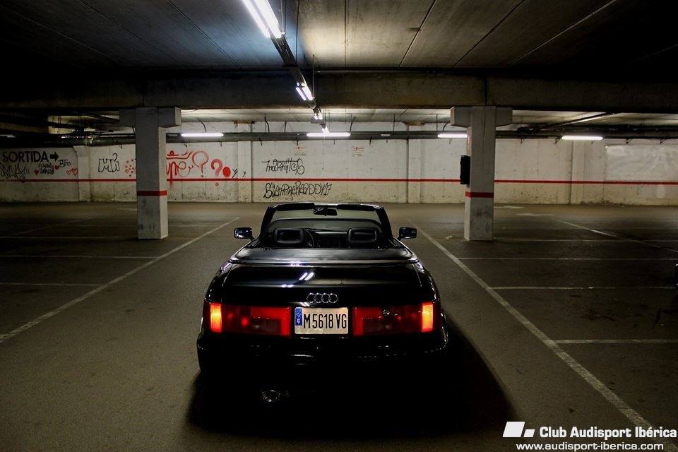

este es mi audi 80 cabrio y estoy buscando información para saber que se necesita para hacer el SWAP con un motor de s2, y sobre todo si es viable ya que el cabrio es delantera.
Llevo montado el 2.3 y tengo entendido que es el mismo bloque que el de un S2 3b, por lo que compartirá soportes motor, pero no me ha quedado muy claro el tema de las cajas de cambio, radiadores, dirección y todo lo que conlleva mas o menos.
os adjunto unas fotos del carromato:
13445482_965159106937401_710631100731277
13615070_10209982218981479_6954071685364
13512176_965158890270756_145336031817590

Hola Alex, tienes un coche precioso.
Creo q si se a hecho algún swap con delantera. En S2 Forum. Creo q con delantera, ya q los bajos del cabrio son diferentes.
r
Tambien se a comentado q al ser cabrio el chasis sufriría, al no tener la resistencia del techo.
Necesario, instalación eléctrica, intercoolers aire, aceite, traviesas para intercooler, el tema de la caja no se si te servirá la tuya.Y el gran problema los diferenciales.
Yo creo q tienes un coche muy bonito y es para disfrutarlo.No todo es volar

Muchas gracias Lagarto!
La verdad que si encuentro un despiece de Audi s2 no descarto para nada hacerle swap, o por lo menos intentarlo ejjejeje
el tema de que sufriría el chasis ya contaba con el, pero como es un coche para usarlo en contadas veces no me preocupa demasiado la verdad, no me voy a ir a circuito con el.
Quiero ir tanteando el asunto porque el motor 2.3 NG (con escape de serie) , culata recien restaurada desde cero, motor recién calado con distribución nueva, la verdad que pensaba que iría algo mejor, pero bueno es valorar.
