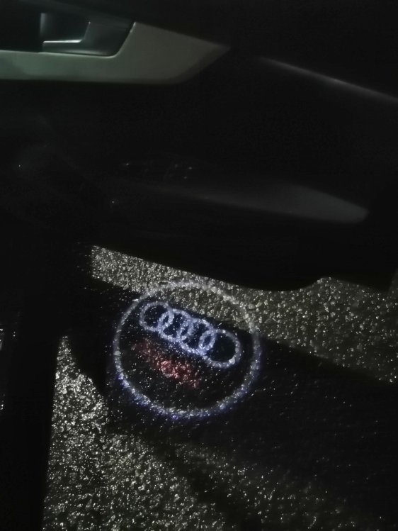

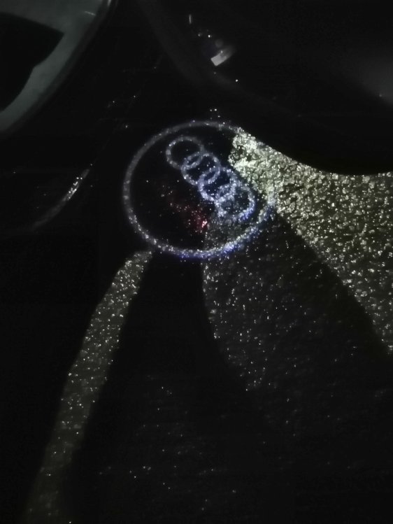

perexk Publicado 3 de Febrero del 2021 Denunciar Publicado 3 de Febrero del 2021 Pues siguiendo con lo que se comenta al principio de esta sección, he cambiado las luces por unas chinas con el logo y el nombre. En 10 minutos estaban las 4 puertas hechas Responder

mgiganto Publicado 13 de Octubre del 2022 Denunciar Publicado 13 de Octubre del 2022 Para los que se animaron a poner los proyectores led chinos, a mi se han ido fundiendo y al final llevaba compradas 8 de las chinas baratas. Mi sorpresa es que hace un par de meses vi en Aliexpress unas que a primera vista parecían las originales, y valían la pareja entre 30 y 50 euros. Es decir una tercera parte de lo que valen en Audi. Me compré 2 para probar, y sorpresa tienen parece que tienen la misma intensidad y se ven igual de nítidas que las originales. No he podido comparar con las que tiene un amigo, originales, pero la diferencia con las baratas es abismal. Por si alguien le interesa: https://es.aliexpress.com/item/1005003989038965.html?spm=a2g0o.order_list.0.0.689f194dravYTY&gatewayAdapt=glo2esp Vienen con el conector estrecho y encajan perfectas. La carcasa es metálica y dan la impresión de consistentes, no como las baratas. Si alguien le interesa, hago fotos comparando, porque en las puertas de atras sigo con las baratas hasta que me llegue la segunda pareja. Responder
Rober77 Publicado 18 de Octubre del 2022 Denunciar Publicado 18 de Octubre del 2022 En 13/10/2022 a las 16:27, mgiganto dijo: Para los que se animaron a poner los proyectores led chinos, a mi se han ido fundiendo y al final llevaba compradas 8 de las chinas baratas. Mi sorpresa es que hace un par de meses vi en Aliexpress unas que a primera vista parecían las originales, y valían la pareja entre 30 y 50 euros. Es decir una tercera parte de lo que valen en Audi. Me compré 2 para probar, y sorpresa tienen parece que tienen la misma intensidad y se ven igual de nítidas que las originales. No he podido comparar con las que tiene un amigo, originales, pero la diferencia con las baratas es abismal. Por si alguien le interesa: https://es.aliexpress.com/item/1005003989038965.html?spm=a2g0o.order_list.0.0.689f194dravYTY&gatewayAdapt=glo2esp Vienen con el conector estrecho y encajan perfectas. La carcasa es metálica y dan la impresión de consistentes, no como las baratas. Si alguien le interesa, hago fotos comparando, porque en las puertas de atrás sigo con las baratas hasta que me llegue la segunda pareja. Podrías poner unas fotos please comparando estas con las baratas?, he puesto de las baratas y al ver estas ahora casi me arrepiento. Quiero ver si el arrepentimiento está o no justificado . Gracias. Responder
Draekhar Publicado 18 de Octubre del 2022 Denunciar Publicado 18 de Octubre del 2022 hace 1 minuto, Rober77 dijo: Podrías poner unas fotos please comparando estas con las baratas?, he puesto de las baratas y al ver estas ahora casi me arrepiento. Quiero ver si el arrepentimiento está o no justificado . Gracias. Me sumo al carro, siempre me han echado para atrás las baratas por la falta de nitidez etc, pero si efectivamente estas dan el pego probablemente me anime también jaja Responder
elfieramaister Publicado 18 de Octubre del 2022 Denunciar Publicado 18 de Octubre del 2022 hace 4 horas, Draekhar dijo: Me sumo al carro, siempre me han echado para atrás las baratas por la falta de nitidez etc, pero si efectivamente estas dan el pego probablemente me anime también jaja Yo puse unas baratas de aliexpress para cer si me gustaban, me costaron unos 20 euros. El resultado me gusto asi que fui a por las originales y no tiene nada que ver, se nota mucho la nitidez y la luminosidad de las originales. Por wallapop o ebay se encuentran a 50 o 60€ la pareja. Un saludo Responder
