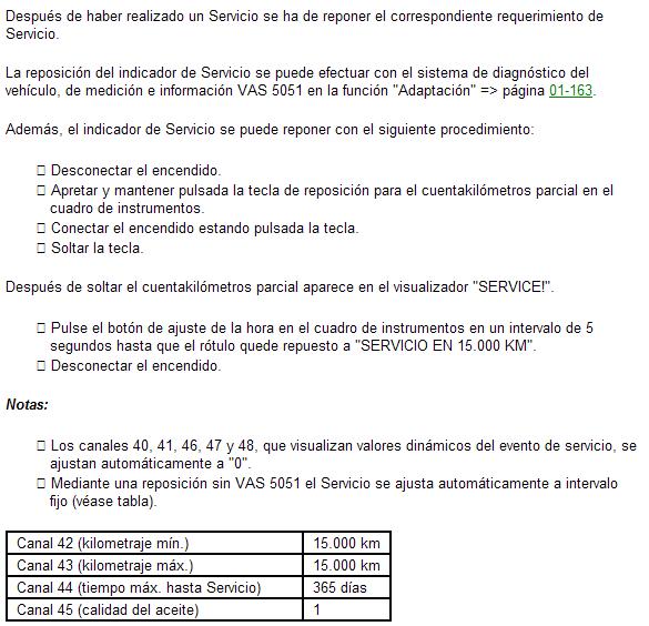

pableras Publicado 23 de Abril del 2005 Denunciar Publicado 23 de Abril del 2005 en el A4 B5 es mas facil pulsas el boton del reloj con la llave a "0", giras la llave (sin soltar el boton) hasta el contacto, y el service te aparece en la pantalla fijo.si le das otra vez se te vuelve a poner a 15000...saludosss Responder
larry Publicado 25 de Abril del 2005 Denunciar Publicado 25 de Abril del 2005 La imgen adjunta es del B5 o del B6? es que me hace falta el del B6 un saludo. Responder
pableras Publicado 25 de Abril del 2005 Denunciar Publicado 25 de Abril del 2005 es la del B5, pero a ver si algun forero con B6 nos lo cuenta... yo n.p.i Responder

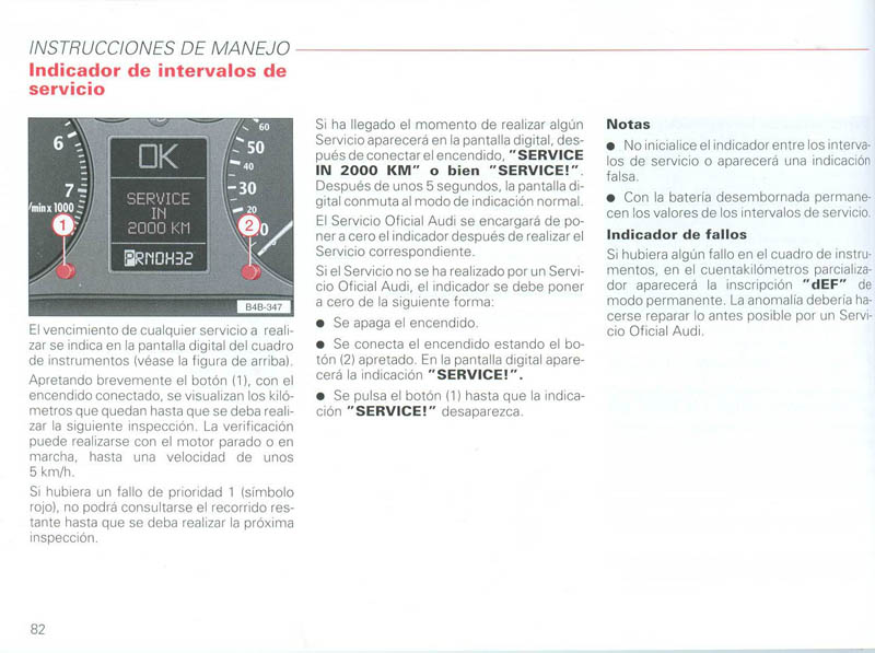

usluiss Publicado 23 de Septiembre del 2005 Denunciar Publicado 23 de Septiembre del 2005 Tengo un A4 B5 del 1995 y este truco me parece estupendo, pero no me funciona os explico: Presiono la tecla del cuenta Km parcial y en efecto ya no me sale en el dsiplay "Ins 2" pero cuando la suelto no me sale la frase "SERVICE" ni nada. Pregunto hay que arrancar el motor ? o asi sin encender el coche me deberia salir lo de Service. Si es asi que es lo que hago mál ?? Responder
pableras Publicado 23 de Septiembre del 2005 Denunciar Publicado 23 de Septiembre del 2005 Tengo un A4 B5 del 1995 y este truco me parece estupendo, pero no me funciona os explico: Presiono la tecla del cuenta Km parcial y en efecto ya no me sale en el dsiplay "Ins 2" pero cuando la suelto no me sale la frase "SERVICE" ni nada. Pregunto hay que arrancar el motor ? o asi sin encender el coche me deberia salir lo de Service. Si es asi que es lo que hago mál ?? es que el tuyo va por otro sistema.EN la pantalla de los kms te sale o INS1 o INS2 (inspeccion de primer o segundo grado). no estoy seguro pero creo que ese tipo de inspecciones solo se borraban mediante vag-com (pero esperemos mejor a alguno que tenga este tipo de sistema) echale si puedes un vistazo al manual (en el mio viene) saludos Responder
usluiss Publicado 23 de Septiembre del 2005 Denunciar Publicado 23 de Septiembre del 2005 Vale gracias. Miraré le manual, pero que yo sepa no viene nada. ¿ Podrias decirme en que capitulo o titulo sale en el tuyo ? Responder
pableras Publicado 23 de Septiembre del 2005 Denunciar Publicado 23 de Septiembre del 2005 esto de tener el libro escaneao.... Responder
