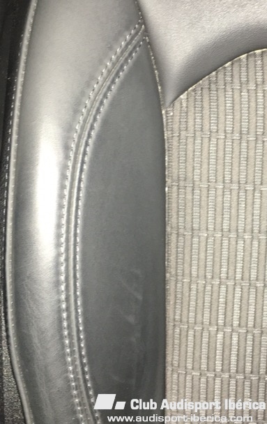

Buenas tento el A3 desde Nov del 2015, con poco más de 16.000kms hechos, el asiento del conductor está bastante desgastado por el lado izquierdo principalmente, ha llegado perder hasta las rugosidades que tiene el cuero sintético, (es la tapicería del advance esa que es cuero-tela). La cosa es que no se si es normal que se desgaste e incluso deforme tan pronto, en menos de un año, peso 71kgs así que por peso no creo que sea. Os ha pasao a alguno? Lo llevo al conce, o es una chorrada? (Luego edito con fotos)

Pon fotos y te vamos guiando. ¿Normal? Es pronto con esa antigüedad y ese kilometraje si ha tenido un uso "normal". En todo caso, pediría cita con el concesionario que lo compraste y se lo comentaría.

Aquí alguna foto que hice el otro día, hoy haré varias mejores, se ve lan parte izquierda del asiendo como "pulida" sin las rugosidades de la parte delantera, cosa que también se nota al tacto, además de cierta deformidad de la espuma. Luego sumo más y mejores fotos.

yo en el mio, salvo desgaste digamos que normal, no le noto nada de eso. decir que tambien soy demasiado meticuloso a la hora de entrar en el coche, intento siempre entrar sentandome en la banqueta evitando rozar la oreja tanto del respaldo como de la banqueta. Una cosa que tambien ayuda a que se mantenga en optimas condiciones, aunque sea piel sintetica, es limpiarla e hidratarla por lo menos un par de veces al año.

Harás muchos trayectos cortos y te a******ras mucho en el lateral de asiento para entra y salir, tiene pinta de eso. El brillo que tiene puede ser en parte suciedad. Compra un limpiador de piel y nutrelo después, a ver que tal.
En el conce yo diría que no te van a hacer mucho caso, dirán que es culpa tuya.

Yo pienso que lo deberías llevar, a ver que te dicen.
Yo tengo los mismo asientos que tú, pero con menos desgaste porque el coche tiene menos meses. Ahora recuerdo, que mi mujer preguntaba sino daría la lata el polipiel o cuero sintético con el paso del tiempo, ..., pero es que aún no ha pasado nada de tiempo.

Buenas, yo también he notado como el asiento del conductor se "arruga" desde la primera semana, lo llevé a la garantía por el tema de un embellecedor y por el asiento con 3000km y me dijeron que era normal, que por ahí se entraba y se salía. Añadir que peso90kg y soy especialmente cuidadoso con el coche, tengo un a4 b6 con 330000km y 13 años y el asiento del conductor tiene un desgaste normal.

Esto ya lo comente yo en Audi con mi A3. Y lo he comprobado. Y es que los asientos usados en el 8V tanto los deportivos con los de advanced son de mala calidad. Tanto la espuma como la tela. Con poco uso ya se arrugan sobre todo en la parte baja de la banqueta. Nada que ver por ejemplo con el A1 que tengo en casa con acabado ambition. Donde los asientos deportivos le dan mil vueltas tanto en calidad como el mullido de l espuma. Y lo ysa mi madre que no pone cuidado y estan impecables. Sin una arruga ni sintoma de desgaste. Y tiene 40000km y 2 años.
