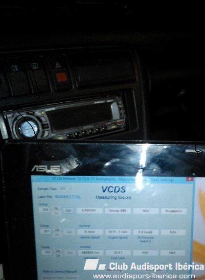

Collantes Publicado 25 de Agosto del 2016 Autor Denunciar Publicado 25 de Agosto del 2016 Mañana pruebo pq igual tienes razon Zyx, a ver si el manual q tengo explica como purgar la bomba. Tambien he probado el test de agujas q dices Athabasco y si, todas las agujas subieron y bajaron "q curioso " y luego V se quedo en 100 y rpm en 3000. No tengo ni idea de usar el vagcom : y salio un error ; saque una foto a ver si puedo mandarla. Responder

GoNzCiD Publicado 27 de Agosto del 2016 Denunciar Publicado 27 de Agosto del 2016 En 27/8/2016 a las 7:19, Carlisu84 dijo: Al coche le das a encender y el motor gira y si mantienes si gue girando pero no llega a encender, verdad? A mi me ocurrió una ver en la furgo y era el sensor de posición del cigueñal. Igual es una tontería esto que dije y ya no habrás visto pero por comentarlo que no quede. Suerte compañero! Desde mi CPD Esto se supone debiera cantarlo la diagnosis cuando está tan mal como para no arrancar... Igual es un poco de varias cosas lo que le pasa y sin una gran experiencia te es difícil sacarlo... Responder
Collantes Publicado 27 de Agosto del 2016 Autor Denunciar Publicado 27 de Agosto del 2016 Si pueden ser varias cosas, pero estoy deseando saber cuales cosas y le voy a pedir al mecanico q me diga todo lo q haga. Lo del captador del cigueñal tambien lo he comprobado poniendole el del viejo pero nada, aunque pudiera ser q se esten los 2 rotos "pq el viejo con el calenton de cuando se quemo...." Responder
