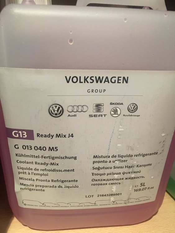

Joselillo86 Publicado 22 de Enero del 2018 Denunciar Publicado 22 de Enero del 2018 (editado) Básicamente hay unos que tienes que hacer tú la mezcla y otros (la mayoría hoy en día) que ya lo venden meclado (el de la foto “ready mix”) Yo llevo siempre una botella de 0,5l con este que es el G13, el q nos corresponde. El G12++ creo q lo podemos usar si no disponemos inmediatamente de G13 si no recuerdo mal Editado 22 de Enero del 2018 por Joselillo86 Responder

YagoA4avant Publicado 23 de Enero del 2018 Denunciar Publicado 23 de Enero del 2018 hace 16 minutos, Famartch dijo: Yo lo compré en audi y han sido 18 euros la de 1.5 litros. Viene sin mezclar, pero entiendo que si la mezcla hay que hacerla al 50 % aproximadamente (según el manual) es como si en realidad te costara 9 euros el litro y medio de mezcla aproximadamente . Saludos. La próxima cómprala por internet. Al igual que Joselillo compré la de cinco litros ya mezclada g13 grupo VAG por unos 16 euros. Según el precio que indicas te han cobrado el líquido sin mezclar a 12€/litro y en internet ya mezclado el litro a poco más de 3 euros litro, la cuarta parte. Ninguna novedad, tarifa Audi = tarifa quattro o por cuatro. Responder
