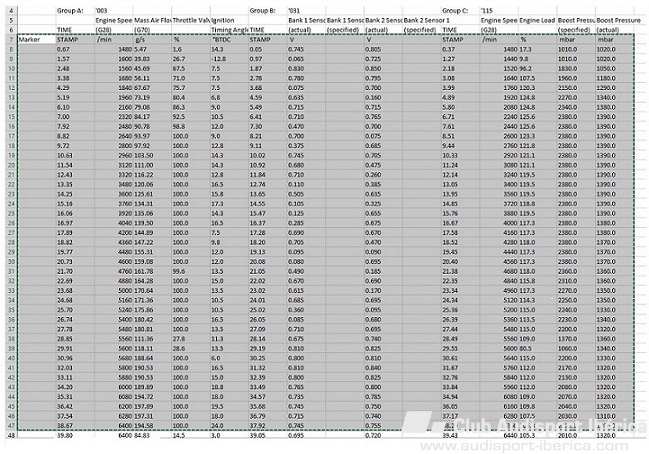

YelaS4 Publicado 12 de Agosto del 2016 Denunciar Publicado 12 de Agosto del 2016 Buenas acabo de poner a rodar mi s4 b5 despues de una larga puesta a punto y restauracion general la verda que el coche va muy bien lo unico que lo veo un poco perezoso en bajas e echo un log y veo k las presiones si llegan a los 0,8bar pero en bajas le cuenta llegar a la presion demandada aver si alguien pudiera guiarme el coche no registra ningun fallo con el vagcom no se si sera tema de n75, diverter... Perdon por la calidad de la imagen Responder

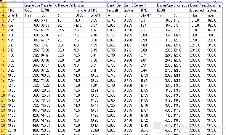

YelaS4 Publicado 14 de Agosto del 2016 Autor Denunciar Publicado 14 de Agosto del 2016 Vale aki una mejor que con el mvl no se veia una m****. Estoy esperando a tenerlo todo a punto poner unos downpipes que tengo preparados y acer una repro en CSR (aljarvir). El log se hizo a temperatura ambiente 30 grados alomejor puede influir un poco espero opiniones gracias de ante mano. Responder
GoNzCiD Publicado 17 de Agosto del 2016 Denunciar Publicado 17 de Agosto del 2016 El llegar al pico de presion va a variar mucho en el marcha que hagas el log, lo hiciste en 4ª o en 3ª en una cuesta arriba? El caso es que para hacerlo en 3ª me parecen muchas entradas y para hacerlo en 4 pocas... El caso es que si, la presion del turbo es un poco baja hasta las 3000 y quizás sea eso lo que notes, sin embargo las lectras del cauda las veo bien. Una vez que alcanza la presion demandada aguanta bien. Me parece curioso la presion a altas vueltas, aunque bueno, el log es hasta 5880rpm, igual al estirar al corte ya bajaría 0.1 mas... Si es cierto que se nota mucho en estos motores la temperatura, y a partir de 30ºC se nota que empujan menos... Responder
YelaS4 Publicado 17 de Agosto del 2016 Autor Denunciar Publicado 17 de Agosto del 2016 Gracias por contestar antes de todo si el log es en 4* el tema era mas que nada para comparar log pero estao mirando por foros ingleses y creo tampoco deberia darle muchas vueltas a partir de las 3000 empuja d miedo la verda k es un logro despues d llevar 2 años parado y aver pasado por muchas manos pero bueno ya tiene el amor que necesitaba para seguir dando guerra el motor no consume ni agua ni aceite. Ahora a poner downpipes y repro al canto. Responder
GoNzCiD Publicado 18 de Agosto del 2016 Denunciar Publicado 18 de Agosto del 2016 Mirate sondas y sensores si quieres repasar cosas que puedan estropearse con el tiempo, cauda, lambdas y las EGT. Responder

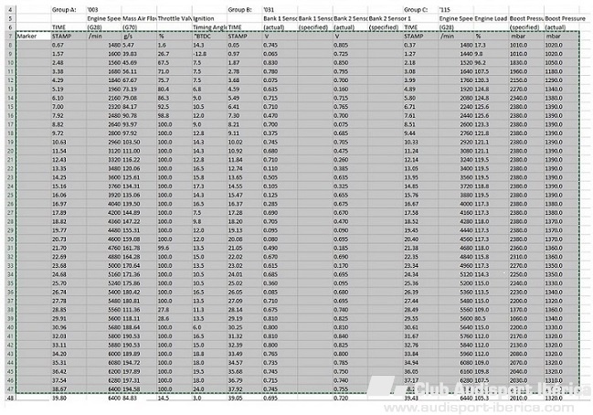

Serg222 Publicado 31 de Agosto del 2016 Denunciar Publicado 31 de Agosto del 2016 Buenas le e echo un log al coche ya que noto que no anda nada, lo pongo aqui ya que veo que controláis bastante de estos coches y haber si podeis echarle un vistazo y me dais vuestra opinion.Gracias Responder
GoNzCiD Publicado 1 de Septiembre del 2016 Denunciar Publicado 1 de Septiembre del 2016 Pon una foto mejor... Responder
YelaS4 Publicado 1 de Septiembre del 2016 Autor Denunciar Publicado 1 de Septiembre del 2016 Aver si puedes hacer una foto mejor, yo tampoco sk sea un experto pero lo k si t puedo decir sk tus turbos no soplan mas de 0,3bar normal k notes k no empuja como deviera.Lo primero pasar vagcom ya k casi seguro k t cantara x donde viene el fallo asi a bote pronto t podria decir k el coche entra en limp mode o posiblemente sean las egts asta k no hagas un autoscan no t puedo ayudar mucho mas. Responder
Serg222 Publicado 2 de Septiembre del 2016 Denunciar Publicado 2 de Septiembre del 2016 Haber esta si se ve mejor, tiene fallos de encendido por que le puse los modulos de las bobinas que no eran originales y sale fallo en los 6 cilindros, si estubiera en limp mode la presion especifica no seria tambien de 0,3? Responder
YelaS4 Publicado 2 de Septiembre del 2016 Autor Denunciar Publicado 2 de Septiembre del 2016 El autoscan es reciente? Solo te da ese fallo? Pues lo primero que aria seria buscar unos modulos originales los de un 1.8t creo k t valen y repostar con 98 octanos, el turbo no alcanza la demanda a mi este fallo me lo daba con las sondas de escape rotas, lo del limp mode no lo se seguro si tendria k cambiar tb la presion especifica pero lo k esta claro sk la centralita esta protejiendo el motor x alguna causa posiblemente debido al fallo de encendido. Lo llevas reprogramado? Responder
Serg222 Publicado 2 de Septiembre del 2016 Denunciar Publicado 2 de Septiembre del 2016 Si esta reprogramado y le anularon las egt para que no dieran problemas, se rompen mucho, probaré con unos módulos que no den fallo haber como va. Responder
