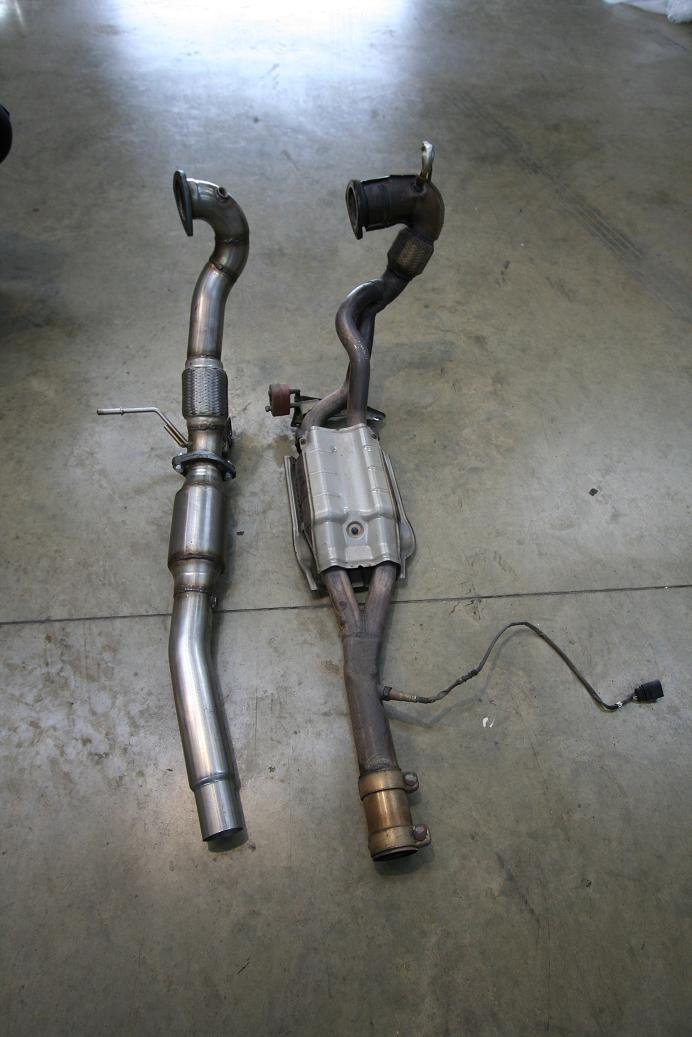

Caparros Publicado 28 de Agosto del 2016 Denunciar Compartir Publicado 28 de Agosto del 2016 Buenas Charger, pues lo del A/C me tiene loco... de hecho tengo un hilo abierto en el foro porque no termino de dar con la tecla, el año pasado me funcionaba perfectamente y entre lo pequeño que es el coche y la potencia del aire se enfriaba rápido en agosto, si no te funciona bien, te recomiendo que te lo revisen en un taller especializado en aires acondicionados de coche, yo lo llevé pensando una averia y descubrí que tenia mal el cojinete del compresor por el cual perdia aceite... revisiones, billetes... ¡Pero ya tengo compresor para otros 17 años! espero... Para que suene mas el escape, hay gente que le pone la "Downpipe" no es eliminar el catalizador si no modificar el tramo entre catalizador y salida del turbo. (Creo)yo no se el uso que le das al coche, pero con esto los viajes largos.... Y no se si pasa la itv, no estoy muy puesto en el tema pero seguro que en google hay muuucho material. Responder Enlace al comentario Compartir en otros sitios web More sharing options...
