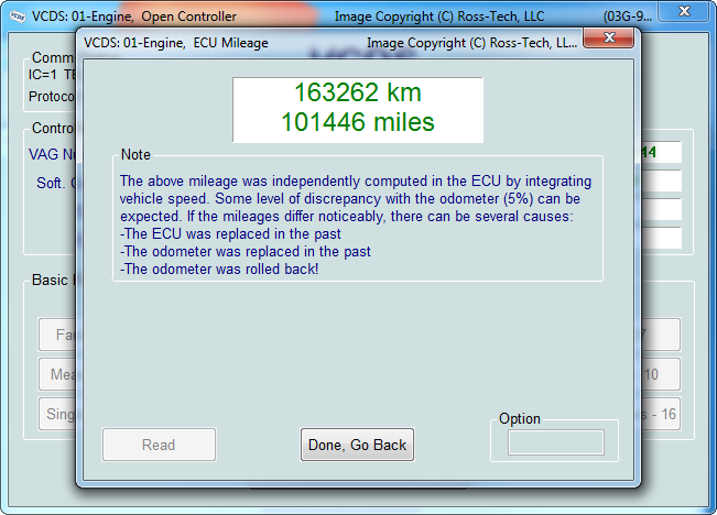

enrifed Publicado 16 de Agosto del 2016 Denunciar Compartir Publicado 16 de Agosto del 2016 yo te diria que no te quedes con el primero que veas, sino tienes prisa claro. escuchate los rodamientos, fuelles de palieres, motor, enchufa compresor ac, pueden haber ruidos, como característica de los a3 , los apoyabrazos delanteros del conductor se rajan, conectale un vag com, y le miras el edc milage, para saber si posiblemente ha bajado km, errores... nunca se sabe, Responder Enlace al comentario Compartir en otros sitios web More sharing options...
tome1994 Publicado 16 de Agosto del 2016 Denunciar Compartir Publicado 16 de Agosto del 2016 yo te diria que no te quedes con el primero que veas, sino tienes prisa claro. escuchate los rodamientos, fuelles de palieres, motor, enchufa compresor ac, pueden haber ruidos, como característica de los a3 , los apoyabrazos delanteros del conductor se rajan, conectale un vag com, y le miras el edc milage, para saber si posiblemente ha bajado km, errores... nunca se sabe, edc mileage? donde esta eso? me gustaria saberlo para poder comprobarlo. saludos y muchas gracias! Responder Enlace al comentario Compartir en otros sitios web More sharing options...
Moncho2 Publicado 17 de Agosto del 2016 Denunciar Compartir Publicado 17 de Agosto del 2016 yo te diria que no te quedes con el primero que veas, sino tienes prisa claro. escuchate los rodamientos, fuelles de palieres, motor, enchufa compresor ac, pueden haber ruidos, como característica de los a3 , los apoyabrazos delanteros del conductor se rajan, conectale un vag com, y le miras el edc milage, para saber si posiblemente ha bajado km, errores... nunca se sabe, edc mileage? donde esta eso? me gustaria saberlo para poder comprobarlo. saludos y muchas gracias! Hola , ahora de memoria no puedo decirte los pasos a seguir, pero trasteando un poquito con el VAGCOM, es fácil llegar a ese apartado. Según la versión de vagcom puede variar., pero, es algo así... http://www.vagcom.info/2014/05/ver-kilometros-con-vagcom.html Responder Enlace al comentario Compartir en otros sitios web More sharing options...
