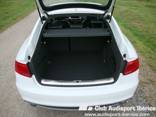

audia5sporback Publicado 17 de Agosto del 2016 Denunciar Publicado 17 de Agosto del 2016 Buenas gente, Me he comprado la cámara con interface en carsgadget, y no se como pasar los cables hacia la guantera o por donde, tengo el sportback, y mi maletero lleva los muelles de suspension normales, y por ahi no puedo meter ningun cable, alguna idea para que se vea lo menos posible? Muchas gracias. Un saludo. Responder

ibi Publicado 18 de Agosto del 2016 Denunciar Publicado 18 de Agosto del 2016 Por la manguera de la derecha del portón.... ¿no? Responder
Toper Harly Publicado 18 de Agosto del 2016 Denunciar Publicado 18 de Agosto del 2016 Por la manguera de la derecha del portón.... ¿no? Eso es! Los cables van metidos por las 2 mangueras de al lado de las visagras. Los pasas dentro, al techo y despues por la moldura de debajo de las puertas hasta delante. Con muúuuucha paciencia y delicadeza para no marcar nada. Lo malo del sportback es ke los cables del maletero pasan por el techo interior. Yo es algo ke tambien pondria pero creo ke es mucho lío. Ya nos contaras el resultado. Saludos. Responder
audia5sporback Publicado 18 de Agosto del 2016 Autor Denunciar Publicado 18 de Agosto del 2016 Al final no ha sido tan difícil, finalmente pase los cables por la goma de la derecha, y los lleve hasta abajo por todo el techo hacia la caja de fusibles del pasajero, la cámara la verdad muy fácil de instalar, lo peor llevar los cables hacia delante y el montaje posterior de todas las gomas de las puertas que queden bien. La he comprado con iPas y la verdad que es una gozada, no es la original, pero da el pero totalmente, ahora tengo que conseguir configurar con vag com el tema de las distancias, que hoy casi estrenó la cámara, porque no le había tomando las distancias. Y adaptar los sensores trasero visuales. Muchas gracias por las respuestas. A partir de ahora ayudó al que sea a quitar partes porque he dejado el coche medio de desguace. Un saludo Responder
