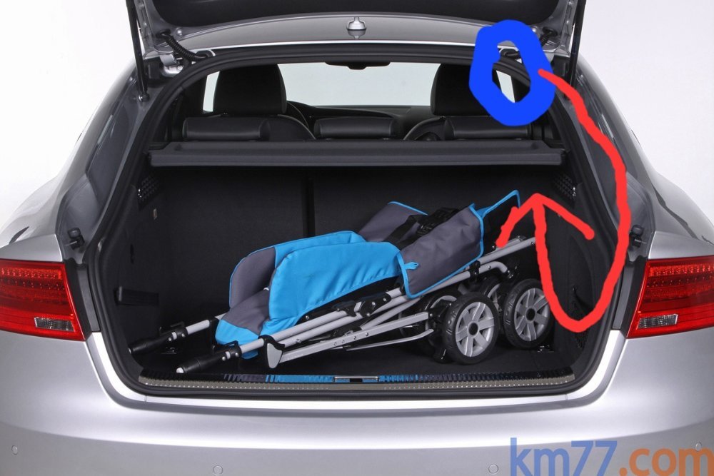

Abta5 Publicado 22 de Enero del 2022 Denunciar Publicado 22 de Enero del 2022 Hola, estoy pasando el cable de la cámara en el modelo sportback, tengo el cable de la cámara que va por el portón y el cable del positivo luz marcha a tras que va por la aleta trasera que está la centralita y los fusibles. Estoy en el punto de la goma del portón al tapizado del techo que no se avanzar, me podéis ayudar?? -Es posible pasarlos por el lateral de los asientos traseros? Hay un airbag en esa zona y no me mola mucho trastear ahí, luego iría por el suelo hasta la guantera. -Y la otra sería por el techo pero nose luego por donde baja, si es por el pilar delantero del airbag? Responder
amgtyper Publicado 22 de Enero del 2022 Denunciar Publicado 22 de Enero del 2022 (editado) hace 4 horas, Abta5 dijo: Hola, estoy pasando el cable de la cámara en el modelo sportback, tengo el cable de la cámara que va por el portón y el cable del positivo luz marcha a tras que va por la aleta trasera que está la centralita y los fusibles. Estoy en el punto de la goma del portón al tapizado del techo que no se avanzar, me podéis ayudar?? -Es posible pasarlos por el lateral de los asientos traseros? Hay un airbag en esa zona y no me mola mucho trastear ahí, luego iría por el suelo hasta la guantera. -Y la otra sería por el techo pero nose luego por donde baja, si es por el pilar delantero del airbag? Del porton lo bajas por la goma y cuando salga de la goma lo bajas a la goma del hueco del maletero, a la que lo recorre entero. La idea es bajarlo a la caja de fusibles trasera. De ahi lo pasas al lateral derecho del asiento trasero, y lo bajas al plastico que recorre todo el lateral derecho hasta la guantera. Espero haberme explicado bien. Editado 22 de Enero del 2022 por amgtyper Responder
