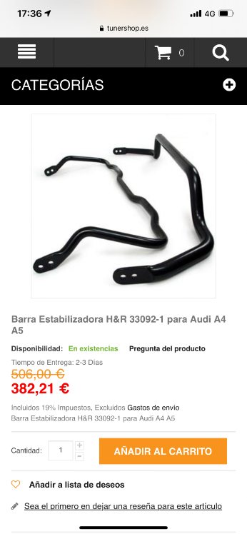

Harigami Publicado 16 de Octubre del 2021 Autor Denunciar Publicado 16 de Octubre del 2021 Sip. Vienen con silentblocks de poliuretano. Responder
A4b8 Publicado 17 de Octubre del 2021 Denunciar Publicado 17 de Octubre del 2021 Hola. ¿Dónde consiguen ustedes esos precios?. Yo lo que veo es sobre 600-700€. ¿Son las dos barras o una sola por ese precio?. Muchas gracias. Saludos. Responder
Harigami Publicado 17 de Octubre del 2021 Autor Denunciar Publicado 17 de Octubre del 2021 hace 17 minutos, A4b8 dijo: Hola. ¿Dónde consiguen ustedes esos precios?. Yo lo que veo es sobre 600-700€. ¿Son las dos barras o una sola por ese precio?. Muchas gracias. Saludos. Las dos barras estabilizadoras H&R las puedes conseguir en autodoc en una biena oferta por menos de 400€. Cuandonlas compré yo estaban agotadas en autodoc y pagué 424€ por ellas en KRT Racing. Muy buen distribuidor. Totalmente recomendable. Luego ya colocarlas calcula de 150 a 200€ mas si no lo haces tu. Para homologar necesitas certificado de montaje de taller. Responder
A4b8 Publicado 18 de Octubre del 2021 Denunciar Publicado 18 de Octubre del 2021 Bien. Habrá que esperar ha esas ofertas, ahora están en 600€. Otra cosa, que medidas están poniendo, me refiero al diámetro del tubo, he visto si no recuerdo mal de 24-30 y 22-32. Muchas gracias. Saludos. Responder
Harigami Publicado 18 de Octubre del 2021 Autor Denunciar Publicado 18 de Octubre del 2021 (editado) hace 3 minutos, A4b8 dijo: Bien. Habrá que esperar ha esas ofertas, ahora están en 600€. Otra cosa, que medidas están poniendo, me refiero al diámetro del tubo, he visto si no recuerdo mal de 24-30 y 22-32. Muchas gracias. Saludos. la delantera es de 30mm ajustable en dos posiciones y la trasera no es ajustable y es de 24mm Editado 18 de Octubre del 2021 por Harigami Responder
