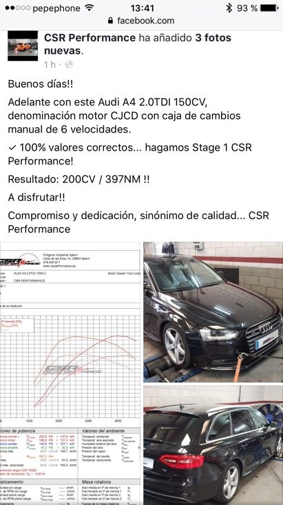

 Bueno pues lo prometido es deuda. Pongo foto en mi post de presentacion porque no es mi intencion hacer publicidad del preparador:
Las sensaciones son impresionantes! Al coche ya no le pesa el culo pero tampoco pega patada y el incremento es muy progresivo.
Pequeña decepcion al ver que de serie entregaba 313Nm pero una vez repro se queda en 397 de par a unas 2400 vueltas, dando un maximo de 200cv.
Muy contento al ver como va el coche. Empuja que da gusto en todo el rango de revoluciones y es muy progresivo.
Bajada a Madrid a 130-140 con un consumo de 6,4l/100. A la vuelta un poco mas alegres, 140-150 con un sorprendente 5,5l/100 a la llegada a Bilbao.
Ahora a cuidarlo.

Me alegro mucho Harigami...disfrutalo con sentido común y sé escrupuloso con mantenimientos y piezas de calidad.
Yo la hago el 14 en Huelva...270cv me han dicho,si son 250 cv me voy alegrar igualmente...
Disfrutalo.

En principio no deberias tener problemas de embrague con 400nn,ten en cuenta que los 170-177 con electrónica quedan con 450-470NM,así que sin pegas.
De turbo a no ser de que ruedes largas tiradas a ritmo de autobahn o castigando continuamente desde abajo haciéndole recuperar es difícil la verdad.

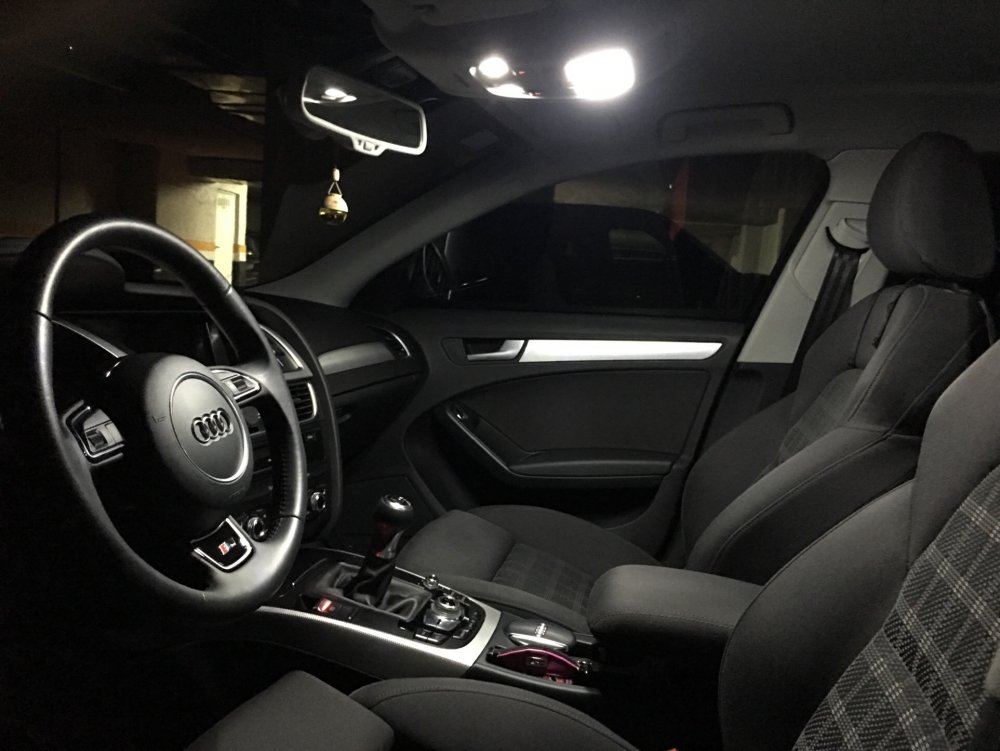

-Luces interiores en led color blanco natural. No me gustan las azuladas. Gracias a Prokenny por el enlace de ebay donde las compré.
