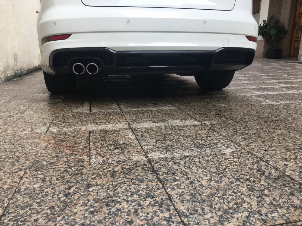

brais Publicado 12 de Marzo del 2018 Denunciar Publicado 12 de Marzo del 2018 hace 10 horas, Torvic dijo: ¿Tenéis alguna información mas? Compatibilidad del paragolpe trasero restyling sline en pre sline? .... Yo habia montado el difusor en defensa del pre pero no quedaba muy bien debido a que todo encaja menos uns esquinitq que tienes que recortar, y al final ebay alemania compre la defensa del Res y la puse y ahora si que quedo perfecto. Lo ideal es cambiar ambas cosas .. yo lo monte en un sedan Responder
rodrickmartin Publicado 12 de Marzo del 2018 Denunciar Publicado 12 de Marzo del 2018 hace 2 horas, brais dijo: Yo habia montado el difusor en defensa del pre pero no quedaba muy bien debido a que todo encaja menos uns esquinitq que tienes que recortar, y al final ebay alemania compre la defensa del Res y la puse y ahora si que quedo perfecto. Lo ideal es cambiar ambas cosas .. yo lo monte en un sedan De cine compañero, ahi tienes la respuesta @Torvic Responder
