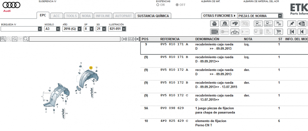

Torvic Publicado 13 de Marzo del 2018 Denunciar Publicado 13 de Marzo del 2018 hace 38 minutos, FrA1l3 dijo: He seguido buscando y el paso de rueda estoy casi seguro de que no tendrías que cambiarlo: Es válido a partir del año 2015 en adelante y no existe recambio ni variante Muchas gracias @FrA1l3, por toda la información que no es poca.. Eres un crack del etka.. En cuanto vea a alguno por la calle le paro, pero no es una cosa habitual, solo los "locos" de las mods en los A3 están en este club Muchas gracias.... Responder
