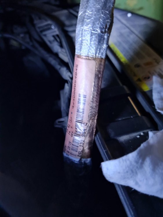

yoquierounaudi Publicado 12 de Diciembre del 2021 Denunciar Publicado 12 de Diciembre del 2021 (editado) Yo tengo un audi a4 b8.5 y tengo fuga en el sistema de tubería reductora de adblue (04L131984c). El coche está fuera de garantía y con 65000km. El día 27/12 tengo cita en el taller me dejan un coche y tendrían que diagnosticar el problema luego comunicarlo a audiclass a ver si se hacen cargo de la reparación o no. Ya os contaré. Editado 12 de Diciembre del 2021 por yoquierounaudi Responder
