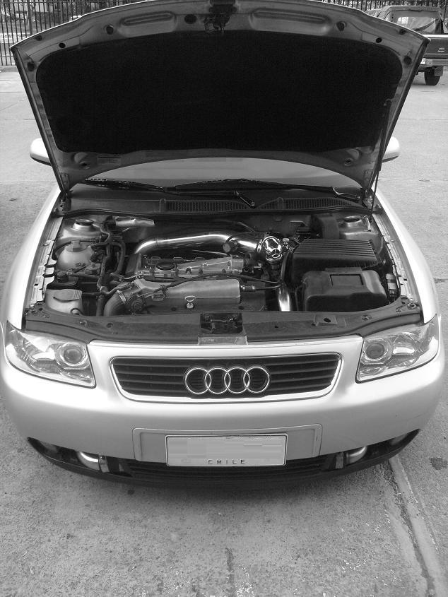

RoberA3.cl Publicado 4 de Enero del 2008 Denunciar Publicado 4 de Enero del 2008 ESTIMADOS, Soy de Chile y e aprendido algunas cosas en este foro buscando como desactivar el servise del panel y algunos trucos con el Climatisador, les dejo unas fotografias de mi Auto Bueno el auto esta Tuneado con Unitronic, tiene un Garret GT2871r, mutiple, inyectores 440, y otras cosas al motor en cuanto a " estetica " Tiene suspe "kit Koni special D" ( suspencion roja), xenon y otras cosas, espero que les gusten las fotos Y ak en CHILE hay un MUY buen nivel.. saludos Responder

RoberA3.cl Publicado 5 de Enero del 2008 Denunciar Publicado 5 de Enero del 2008 (editado) OK estimados!! Gracias por los buenos comentarios el motor es UN AGU de 150 Hp de fabrica q fue llevado a 375hp aprox, pronto se llevara al Dyno y adjuntare de todas maneras tablas, espero ser un buen aporte saludos desde CHILE, Bam bam Zamorano jajaja =) Editado 5 de Enero del 2008 por RoberA3.cl Responder
BEEiTCH Publicado 5 de Enero del 2008 Denunciar Publicado 5 de Enero del 2008 Bueno ya nos dirás vaya burrada :clap1: ¿le habrás metido todo nuevo (bielas, pistones, rectificado de motor, engrase ..... para que aguante supongo)? Responder
RoberA3.cl Publicado 5 de Enero del 2008 Denunciar Publicado 5 de Enero del 2008 Bueno ya nos dirás vaya burrada :clap1: ¿le habrás metido todo nuevo (bielas, pistones, rectificado de motor, engrase ..... para que aguante supongo)? Por lo visto el AGU 1.8T( creo q no especifique) Posee Pistones, Cigueñal forjado y muchos metales mas de fabrica, las bielas originales soportan 360 Whp sin ningunproblema superando esa potencia se pone en riesgo las bielas, mas adelate tengo pensado colocar bielas forjadas para poder sacar la max potencia del 2871r que serian aproximadamente 380 whp cargando 2.2 bar, lo cual tb tiene q tener otros mods pequeños... Adjunto mi correo el cual lo utilizo en Messenger petervenenovaldes@hotmail.com SALUDOS DESDE CHILE Responder
chupacabras Publicado 6 de Enero del 2008 Denunciar Publicado 6 de Enero del 2008 (editado) 375 cv, vaya tela :crying_anim: Los tubarros esos que sobresalen son los del intercooler ¿no? Editado 6 de Enero del 2008 por chupacabras Responder
RoberA3.cl Publicado 7 de Enero del 2008 Denunciar Publicado 7 de Enero del 2008 Asi es son los codos de las tuberias del INTERCOOLER FRONTAL, Pronto fotos con las llantas nuevas... Saludos Responder
