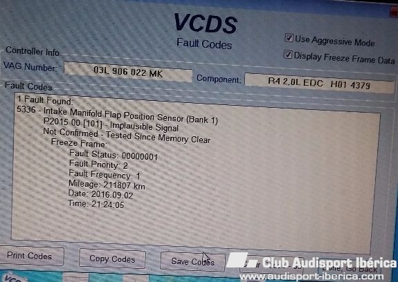

Buenos dias:
Pues nada sigo con el mismo tema y desesperado, finalmente he cambiado también la mariposa que va junto a la egr, todo apuntaba a que el segundo problema estaba alli.:
Fallo 5336 Intake Mainifold flap Position sensor (bank 1)
P2015 00 [101] Implausible signal
Not confirmed - tested since memory clear
No se que mas hacer... Alguien me puede dar un poco de luz.
Graciasssss
