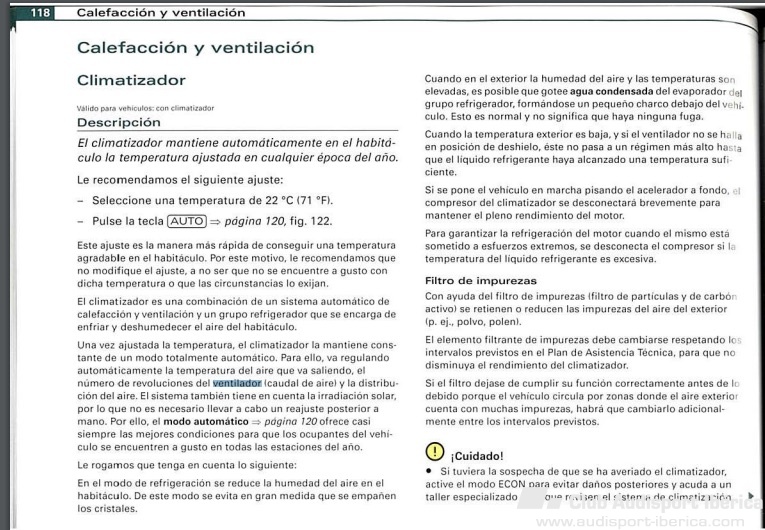

Carlisu84 Publicado 22 de Septiembre del 2016 Denunciar Publicado 22 de Septiembre del 2016 Carlos te aseguro que no. Con el VFIZ puedo ver la presión del compresor y es la misma a todas las velocidades que circules. Solo varía en función de la fuerza que necesite para enfriar. Una vez coge la temperatura y se estabiliza el habitáculo no se mueve la presión. jod** que esto es un coche normal, no un híbrido jajajaja Y efectivamente, cuando pisas a fondo se desconecta el compresor para poder entregar el motor la máxima potencia, pero a 40 o a 150 no vas al 100% de carga nunca. Así que la temperatura del aire que sale por los aireadores no ha de variar. joe cuantas cosas se pueden ver con el puñetero VFIZ y tu nos sigues poniendo los dientes larguisimos. mirad esto que viene en el manual Responder
