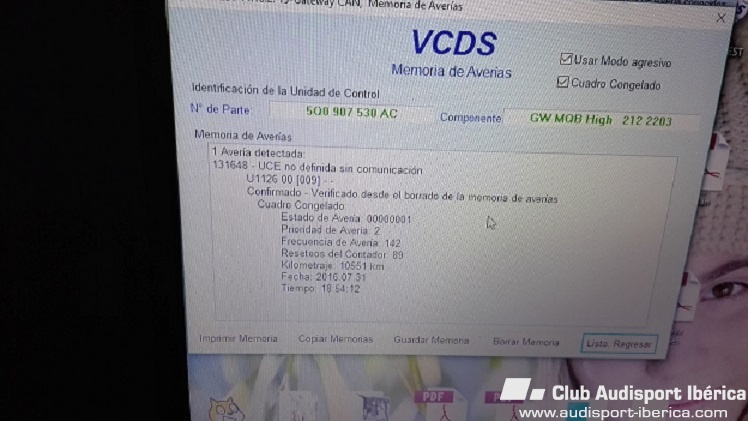

jualma.3 Publicado 22 de Agosto del 2016 Denunciar Publicado 22 de Agosto del 2016 Buenos dias, mi nombre es juan, tengo un audi a3 sedan y me compré el vag com para modificar los antinieblas en giros, retrovisor el acompañante... etc. y he hecho un autoscan y me ha dado un herror , lo borro y me vuelve a salir. alguien sabe que puede ser? gracias. Responder
TRUZZZ Publicado 22 de Agosto del 2016 Denunciar Publicado 22 de Agosto del 2016 Pues no tengo ni idea que puede ser. Pero me llama la atención esas dos opciones que tienes marcadas Usar modo agresivo Cuadro congelado De todas formas doy por hecho que en el cuadro no te advierte de ninguna avería. A ver si alguien nos puede iluminar un poco más. Responder
FrA1l3 Publicado 22 de Agosto del 2016 Denunciar Publicado 22 de Agosto del 2016 uf todo el soporte de vagcom está en inglés y ni aún traduciendo tu mensaje encuentro algo. Lo que está claro es que si borras un error y sale de nuevo es persistente, además la frecuencia de veces que ha salido ese mensaje (142) es que es un mensaje muy repetitivo. Si no te sale ninguna luz de aviso en el cuadro, espera a la siguiente revisión. Aunque si quieres quedarte tranquilo, yo iría al concesionario para que lo revisasen. @TRUZZZ lo de cuadro congelado y modo agresivo son opciones del vagcom sin mayor problema. La primera es que cuando haces un autoscan, se para unos segundos la pantalla de log para que veas el resultado de cada unidad. La segunda es que fuerza un aumento de CPU del portátil para conseguir más velocidad de acceso a las unidades del coche. Ahora mismo ya no me acuerdo, pero antes se medía también en FPS el acceso (como los juegos) Responder

jualma.3 Publicado 22 de Agosto del 2016 Autor Denunciar Publicado 22 de Agosto del 2016 No me sale nada en el cuadro, y el coche funciona bien. He estado mirando por internet y no sale nada. Gracias por contestar Responder
Chi Publicado 22 de Agosto del 2016 Denunciar Publicado 22 de Agosto del 2016 Quita las dos opciones que tienes y vuelve a probar. De cualquier manera no te preocupes. Yo tambien tengo unos errores que solo se pueden quitar haciendo ajustes pero que no afectan al correcto funcionamiento del coche asi que no me preocupa. Saludos Responder
FrA1l3 Publicado 22 de Agosto del 2016 Denunciar Publicado 22 de Agosto del 2016 (editado) ¿El coche es nuevo? Buscando la referencia de la gateway 5Q0907530AC dice que es para un Golf 7 u Octavia 3, no habla nada de Audi. Aún así mirando otra vez, hay una referencia al error en el foro de UK al instalar una cámara trasera y dicen que revise las conexiones de la gateway, que puede tener algún conector suelto. Editado 22 de Agosto del 2016 por FrA1l3 Responder

jualma.3 Publicado 12 de Febrero del 2017 Autor Denunciar Publicado 12 de Febrero del 2017 Bueno,ya he podido quitar el fallo!!!! el el club del seat leon han hecho una biblioteca con las copias de seguridad de los modulos y centralitas de coche,entre ella la del audi a3. por cierto muy buena idea eso de la biblioteca. pues he hecho una copia de seguridad del modulo 19 , la he comparado con la copia de ellos y he visto que en un canal no me coincidia,lo he rectificado y se me ha quitado el fallo!!!. Agradezco por el aporte al club seat león. Responder
