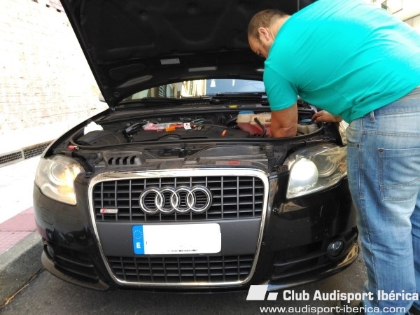

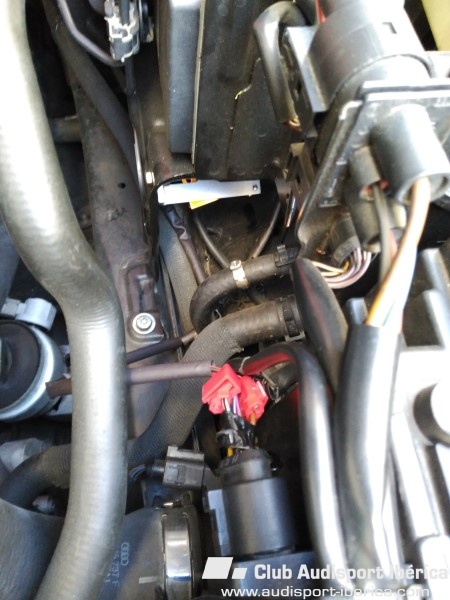

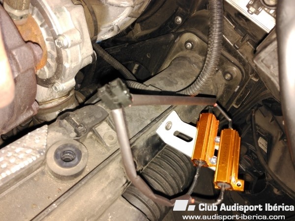

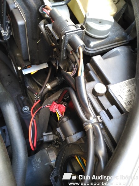

lascatas Publicado 23 de Agosto del 2016 Denunciar Publicado 23 de Agosto del 2016 El fin de semana pasado gracias al maestro Carlisu84 , instalamos DRL Led con resistencias en el A4 B7 sin fallo en FIS, por lo que al fin le sacamos la bombilla halógena que tanta rabia me daba.Las resistencias 50W6 Ohm, http://es.aliexpress.com/item/4pcs-50W-6Ohm-Car-LED-DRL-Fog-Turn-Singal-Load-Resistor-for-Fix-LED-Bulb-Fast/32578008737.html?spm=2114.13010608.0.88.uGyB6vLos soportes made in carlisuLa instalación gracias al esquema del Carlisu ( que en su día subió al foro, ya el tiene puesto las mismas resistencias y haber si pone enlace que no lo encuentro) se cogió corriente del cable blanco-negro y neutro al marrón, gracias a las T que traía las resistencias se unieron sin problema.Se atornillaron al soporte y se colocaron sin problema la del lado izquierdo, la del lado derecho un poco más complicado porque hubo que desmontar la caja del filtro de aire y hacer con el taladro un agujero como se pudo, para ASI poner el soporte y que no tocara con ninguna parte, por el calor que desprenden, quedando puestas que no se aprecia y escondidas a la vista por si alguno de la ITV quiere decir algo….. Ahora solo queda encintar con cinta para que no se vea las uniones.Os pongo unas fotos del proceso. Responder

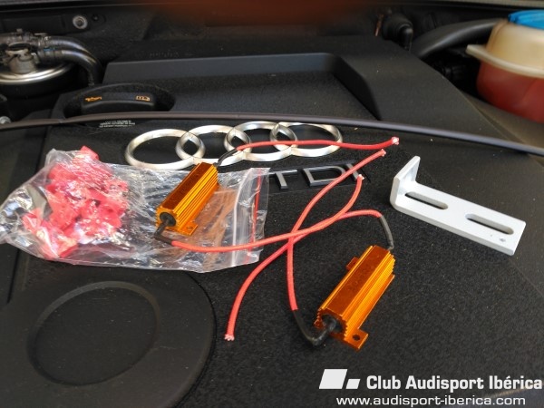

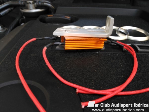

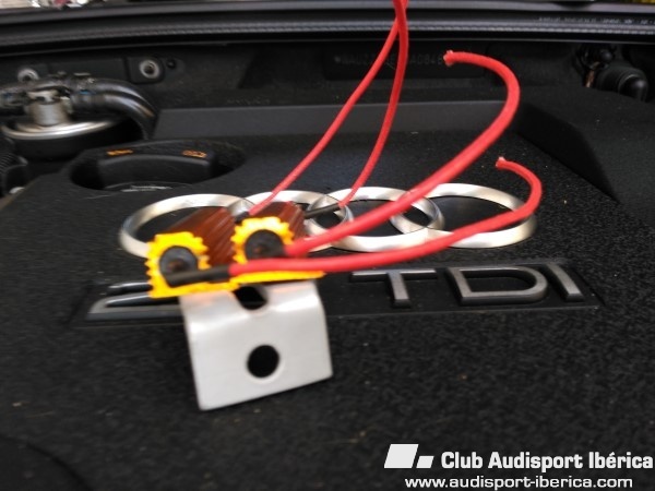

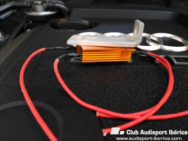

lascatas Publicado 23 de Agosto del 2016 Autor Denunciar Publicado 23 de Agosto del 2016 Soportes by Carlisu Responder

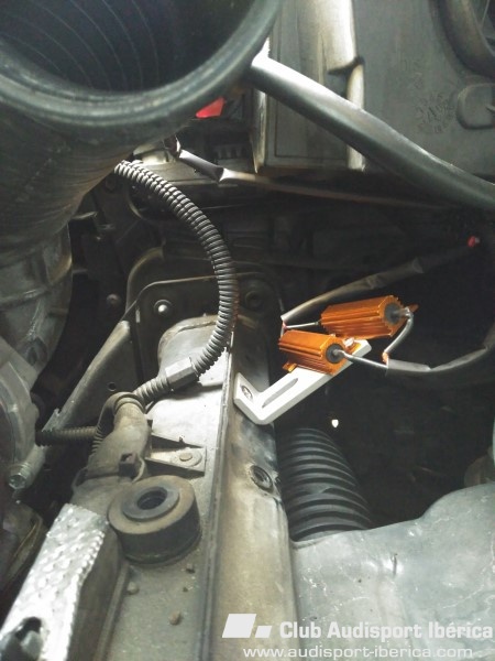

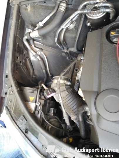

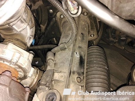

lascatas Publicado 23 de Agosto del 2016 Autor Denunciar Publicado 23 de Agosto del 2016 Situación donde se colocan soportes Responder

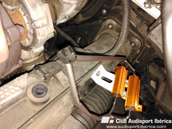

lascatas Publicado 23 de Agosto del 2016 Autor Denunciar Publicado 23 de Agosto del 2016 Comparativa lado izquierda puesta Responder

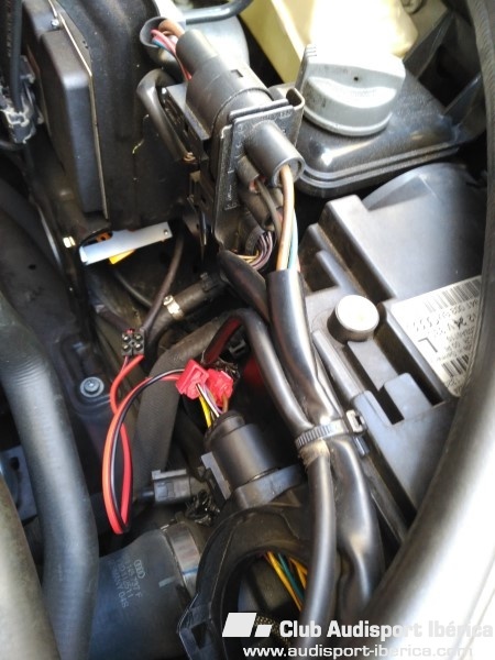

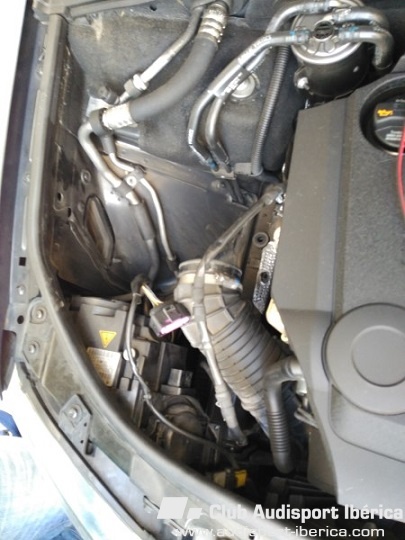

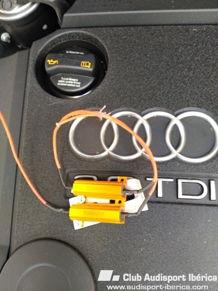

lascatas Publicado 23 de Agosto del 2016 Autor Denunciar Publicado 23 de Agosto del 2016 Sacamos caja filtro aire y hacemos agujero Responder

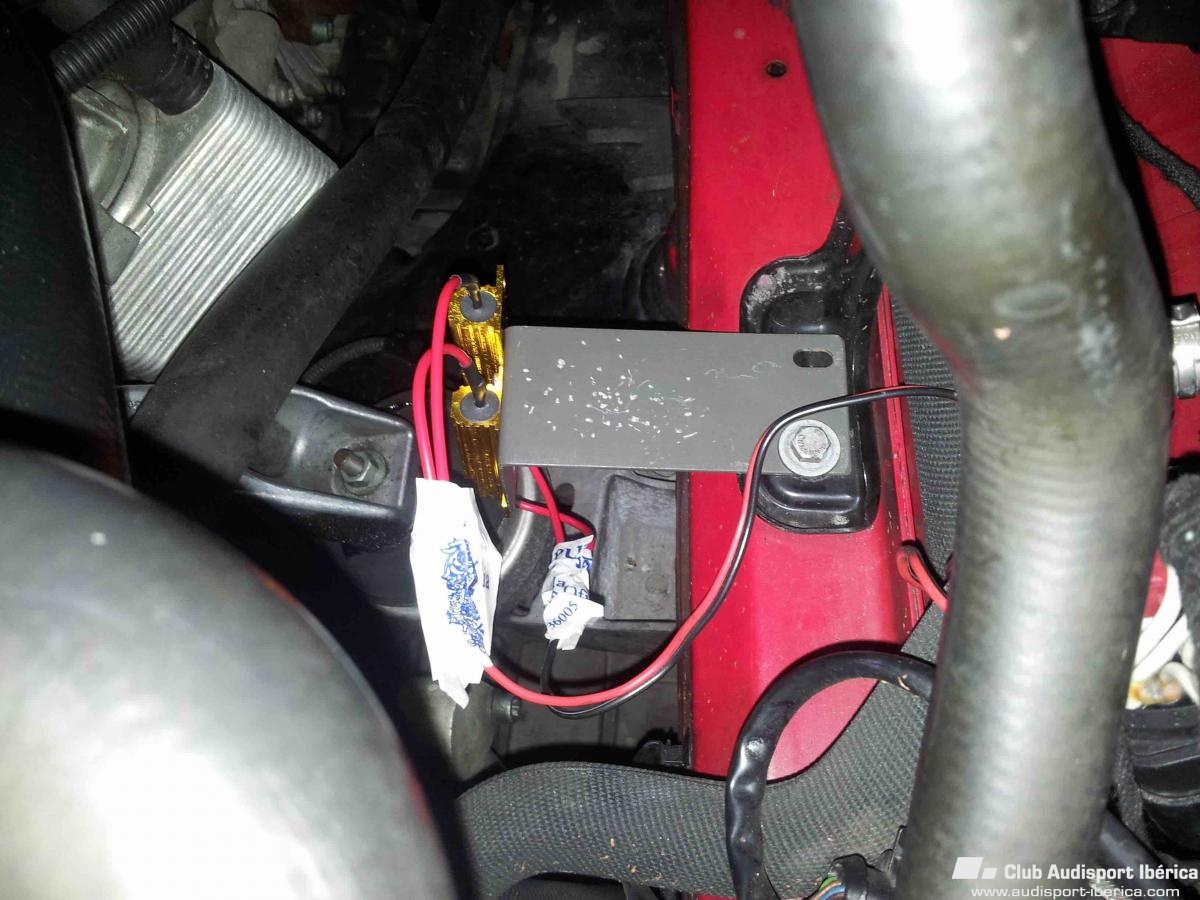

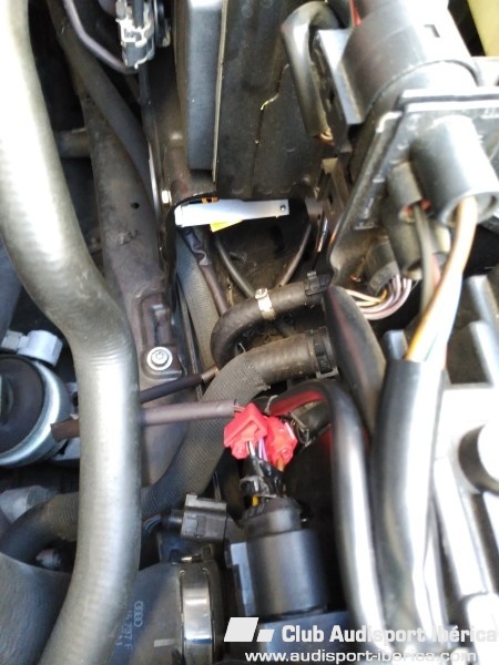

lascatas Publicado 23 de Agosto del 2016 Autor Denunciar Publicado 23 de Agosto del 2016 Colocado soporte lado derecho Responder

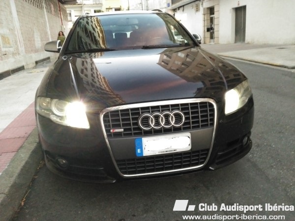

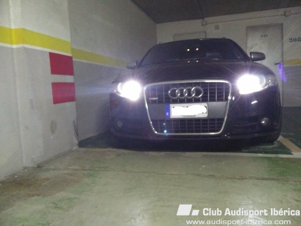

lascatas Publicado 23 de Agosto del 2016 Autor Denunciar Publicado 23 de Agosto del 2016 Resultado final, ahora solo me falta hacer una foto de noche para ver el resultado. Espero que os guste y ya sabéis, si tenéis cuestiones técnico-eléctricas, el maestro Carlisu84 os responderá :bow: Responder

losanta Publicado 24 de Agosto del 2016 Denunciar Publicado 24 de Agosto del 2016 Eso son las de posición????? Van a alumbrar más que las de cruce... Responder
losilla Publicado 24 de Agosto del 2016 Denunciar Publicado 24 de Agosto del 2016 Que bombillas de Led has puesto? Y mi gran duda se ven bien de día como unas dlr original? Enviado desde mi Aquaris E5 HD mediante Tapatalk Responder
Serjio Publicado 24 de Agosto del 2016 Denunciar Publicado 24 de Agosto del 2016 Vaya cambio Cojonudo os a quedado ,carlisus for president !!!!!!!! JajajajajaEnviado desde mi Nexus 6P mediante Tapatalk Ya se lo comente, que para España venia bien y no quiere Eso son las de posición????? Van a alumbrar más que las de cruce... Son las luces diurnas, no funcionan con las de cruce. Un saludo Responder
bemmequer Publicado 24 de Agosto del 2016 Denunciar Publicado 24 de Agosto del 2016 Parece que dan mucha luz, haber si pones una foto por la noche. Un saludo. Responder
losanta Publicado 24 de Agosto del 2016 Denunciar Publicado 24 de Agosto del 2016 Vaya cambio Cojonudo os a quedado ,carlisus for president !!!!!!!! Jajajajaja Enviado desde mi Nexus 6P mediante Tapatalk Ya se lo comente, que para España venia bien y no quiere Eso son las de posición????? Van a alumbrar más que las de cruce... Son las luces diurnas, no funcionan con las de cruce. Un saludo Gracias por la aclaración! Responder

Carlisu84 Publicado 24 de Agosto del 2016 Denunciar Publicado 24 de Agosto del 2016 Que bombillas de Led has puesto? Y mi gran duda se ven bien de día como unas dlr original? Enviado desde mi Aquaris E5 HD mediante Tapatalk se ven muy bien,mucho mejor que con las halogenas sin ser molestas Responder
