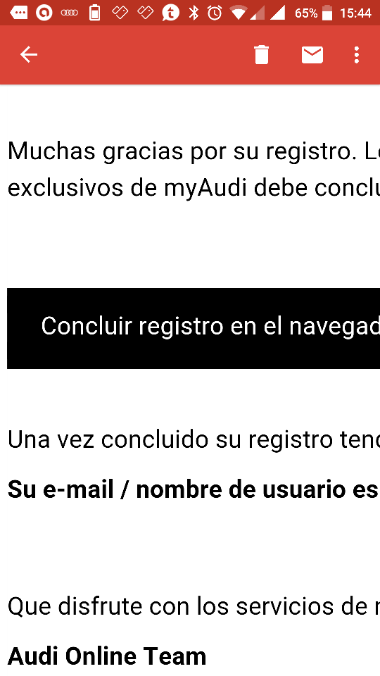

Jepema Publicado 26 de Agosto del 2016 Denunciar Publicado 26 de Agosto del 2016 Te has dado de alta a través de la web de my audi de forma exitosa? El proceso de alta se finaliza después de recibir un correo como este Y luego siguiendo el enlace de "concluir registro en el navegador" Luego podrás dar de alta tu coche poniendo el número de bastidor... Y luego podrás añadir los usuarios autorizados. Hasta que no hagas todo esto en la web... No hagas nada en el coche Una vez en el coche, ve a la sección de usuarios autorizados y selecciona uno que se llama 0 (ese es el usuario principal) , y al poner el nombre de usuario y la. Contraseña te debe funcionar Ya nos vas contando Enviado desde mi Aquaris M5 mediante Tapatalk Responder
Olalla Publicado 26 de Agosto del 2016 Autor Denunciar Publicado 26 de Agosto del 2016 Te has dado de alta a través de la web de my audi de forma exitosa? El proceso de alta se finaliza después de recibir un correo como este Screenshot_20160826-154449.png Y luego siguiendo el enlace de "concluir registro en el navegador" Luego podrás dar de alta tu coche poniendo el número de bastidor... Y luego podrás añadir los usuarios autorizados. Hasta que no hagas todo esto en la web... No hagas nada en el coche Una vez en el coche, ve a la sección de usuarios autorizados y selecciona uno que se llama 0 (ese es el usuario principal) , y al poner el nombre de usuario y la. Contraseña te debe funcionar Ya nos vas contando Enviado desde mi Aquaris M5 mediante Tapatalk Gracias! El domingo me pondré de nuevo a intentarlo, pero que yo recuerde ya me sale el usuario 0 en el coche.El vendedor estuvo toqueteando... No sé si lo conseguiré Enviado desde mi iPhone utilizando Tapatalk Responder
