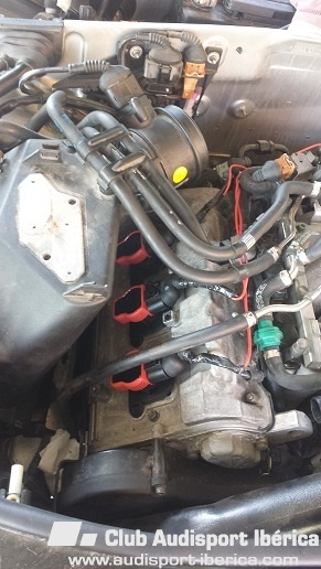

xarly93 Publicado 26 de Agosto del 2016 Denunciar Publicado 26 de Agosto del 2016 Bueno compañeros, después de leerme varias veces el brico de la conversión a TFSI en un motor AEB empezado por el compañero Damokles y viendo que en los 2.7t de los S4 también se podía hacer empecé a indagar sobre ello y tras encontrar varios bricos en inglés y contrastándolos me decidí a hacerlo en el mio. He tardado varias semanas en colgarlo porque he estado atareado en el trabajo y no he tenido tiempo,pero mas vale tarde que nunca jeje Para anular los ICM: Clemas negras del primer ICM Clema 4 pines---------->Clema 3 pines Gris/Amarillo(pin 1)---->Marrón/Gris(pin 3) Cable marron-----------> es una masa que no se usa y corresponde al pin 2 Verde/Gris(pin 3)------->Marrón/Verde(pin 2) Blanco/Verde(pin 4)--->Marrón/Azul(pin 1) Clemas marrones del segundo ICM Clema 4 pines--------->Clema 3 pines Gris/Marrón(pin 1)---->Marrón/Gris(pin 3) Cable Marrón----------> es una masa que no se usa y corresponde al pin 2 Verde/Marrón(pin 3)-->Marrón/Verde(pin 2) Blanco/Marrón(pin 4)->Marrón/Azul(pin 1) Para la nueva colocación de cables en la bobina TFSI: Bobina OEM----------------------------------------------------------------------------------------------->Bobina TFSI Pin 1 (Señal 5v) En el mio eran dependiendo del cilindro Marrón/Verde y Marrón/Gris--->Pin 3 Pin 2 (Masa ECU) Marron/Amarillo------------------------------------------------------------------->Pin 2 Pin 3 (Señak 12v) Negro/Azul-------------------------------------------------------------------------->Pin 1 ---------------------------------------------------------------------------------------------------------------->Pin 4 Masa chasis, yo personalmente he tirado 1 cable desde cada pin 4 de cada bobina a un cable de masa para no forzar tanto a la centralita pero en otros bricos he visto que la gente une con un cable el Pin 2 y el Pin 4, yo personalmente veo mejor la de los cables a chasis. Así es como me ha quedado a mi Responder

Caruso77 Publicado 29 de Agosto del 2016 Denunciar Publicado 29 de Agosto del 2016 Buenos dias, Esta currada la modificacion, pero, que ganas cambiando las bobinas por unas de TFSI y anulando las ICM? Tanto se rompen las ICM como para anularlas o mejora el encendido? Aprate de eso, las bobinas encajan bien? Veo que no estan atornilladas a la tapa de valvulas... Y con las bujias, que bujias llevas, o las has cambiado para esas bobinas? Saludos. Responder
GoNzCiD Publicado 29 de Agosto del 2016 Denunciar Publicado 29 de Agosto del 2016 Los icm si cascan, no es una cosa muy común pero son piezas con muchos años y horas de funcionamiento encima. Hacen falta adaptadores, valen los del touareg, y van a presion, no van atornilladas no. Como en los TFSI. Los ICM van integrado en la bobina y con el cambio de bobina cambias también este modulo. La chispa es más estable y controlada, se comenta que reduces las correcciones de encendido. Bujias puedes mantener las mismas o cambiar a unas mejor conductoras. salu2 Responder
Caruso77 Publicado 29 de Agosto del 2016 Denunciar Publicado 29 de Agosto del 2016 Vale, ya he leido un post de Gonzcid que los ICM fallan que da gusto y que son carisimos... Yo cambien uno porque fallaba cuando compre mi S4, pense que era por culpa de llevar años parado pero si es que fallan tanto si es una buena modificacion ya que la diferencia de precio entre cambiar una bobina o un ICM es de 200€ menos... Pero las otras dudas siguen estando... las bobinas no se salen con las vibraciones? Y que bujias has puesto? Un saludo. Responder
GoNzCiD Publicado 29 de Agosto del 2016 Denunciar Publicado 29 de Agosto del 2016 Las bobinas no se salen no, de hecho en los TFSI hay veces que cuesta sacarlas...Bujías no se lo que habrá puesto el compañero, pero las de cobre con las que mejor chispa te van a dar, eso si, a los 10.000km hay que cambiarlas. salu2 Responder

GoNzCiD Publicado 29 de Agosto del 2016 Denunciar Publicado 29 de Agosto del 2016 Los arneses del V6 TFSI son caros, porque se suele vender el cableado completo de todo el motor y sensores que van a la ECU... ya lo he valorado yo, los que seguia en ebay o similares son carillas... (estando decentes claro) Y las guias de plastico no son exactas a nuestras tapas...Las bobinas las de un 2.0TFSI te valen. 07K905715F por ejemplo... salu2 Responder
Caruso77 Publicado 29 de Agosto del 2016 Denunciar Publicado 29 de Agosto del 2016 Entonces seria mejor comprar los conectores tanto de las bobinas como el de las ICM, tuberia protectora (tubo coarrugado) y los soportes pues puede que si encuentrara un Touareg en un desguace se podria poner, o que me los haga un tornero. Gracias! Responder
Caruso77 Publicado 29 de Agosto del 2016 Denunciar Publicado 29 de Agosto del 2016 Las bobinas que ha puesto xarly93 cuales son? Porque tambien depende cuales pones antes de pedir los conectores... Gracias! Responder
GoNzCiD Publicado 29 de Agosto del 2016 Denunciar Publicado 29 de Agosto del 2016 Los conectores son los mismos para todas las TFSI (las de las fotos creo que son 06E905115E), los adaptadores los compras nuevos en conce por 4 perras (077 905 390), creo que en algún hilo yo he puesto las referencias de todas las piezas. salu2 Responder
xarly93 Publicado 31 de Agosto del 2016 Autor Denunciar Publicado 31 de Agosto del 2016 Buenas compañeros,perdonad por la espera pero es que estos dias he estado liadillo con el trabajo jeje Como bien dice Gonzid las bujías que le puse son las de cobre que son las que mejor chispa dan y aunque haya que cambiarlas cada 10.000 km son las que mejor resultado dan Y las bobinas son las de un 2.0 TFSI creo recordar Responder
