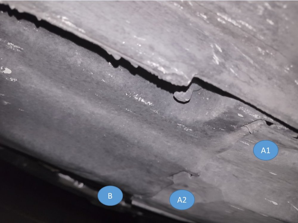

elHigi Publicado 9 de Agosto del 2017 Denunciar Publicado 9 de Agosto del 2017 (editado) En 2/8/2017 a las 14:26, elHigi dijo: Estimados, Adjunto la foto que solicitaba Joselillo. Para llegar aqui te tienes que agachar al lado de la puerta del conductor o del acompañante (son iguales, en la foto es la del acompañante). En los bajos, y pasando donde esta la rueda, hay primero una pieza metálica (parte derecha de la foto) y luego otra de otro material (izquierda en la foto). Hay dos 'Grapas' (A1 y A2). En mi caso estaba suelta la A2, se puede encajar con la mano fácilmente. Hay un tornillo (B), pero no puedo sacarlo en la foto. Si lo tienes suelto lo notas fácilmente palpando con la mano. Si tienes dudas, compara con el otro lado del coche Como comentaba, a mi me lo arreglaron en audi en menos de 10 min. Espero que os pueda servir de ayuda a alguno. Un abrazo y perdonad que haya tardado en postear la foto. Editado 9 de Agosto del 2017 por elHigi Responder

rulos9 Publicado 1 de Noviembre del 2017 Denunciar Publicado 1 de Noviembre del 2017 En 9/8/2017 a las 19:16, elHigi dijo: Estimados, Adjunto la foto que solicitaba Joselillo. Para llegar aqui te tienes que agachar al lado de la puerta del conductor o del acompañante (son iguales, en la foto es la del acompañante). En los bajos, y pasando donde esta la rueda, hay primero una pieza metálica (parte derecha de la foto) y luego otra de otro material (izquierda en la foto). Hay dos 'Grapas' (A1 y A2). En mi caso estaba suelta la A2, se puede encajar con la mano fácilmente. Hay un tornillo (B), pero no puedo sacarlo en la foto. Si lo tienes suelto lo notas fácilmente palpando con la mano. Si tienes dudas, compara con el otro lado del coche Como comentaba, a mi me lo arreglaron en audi en menos de 10 min. Espero que os pueda servir de ayuda a alguno. Un abrazo y perdonad que haya tardado en postear la foto. Lo mirare a ver si yo tambien puedo solucionarlo asi. Mi concesionario lo probo y me dijo que venia de las barras longitudinales del techo... que era normal...y no es asi... Responder
