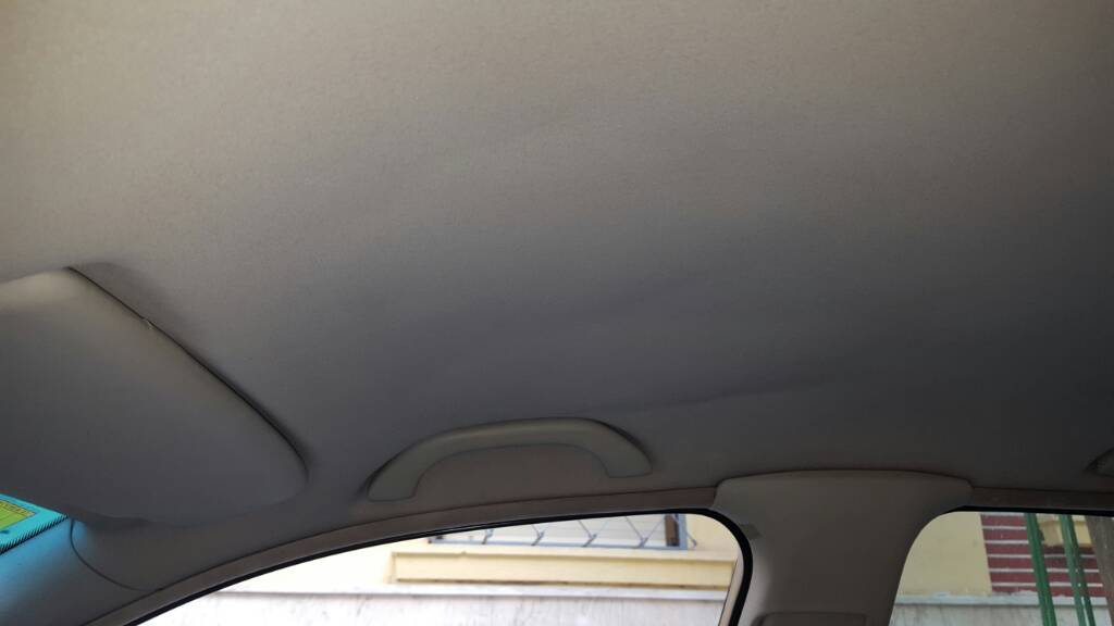

Rauldiazz Publicado 27 de Agosto del 2016 Denunciar Publicado 27 de Agosto del 2016 Acabo de verlo al entrar en mi B5 y me ha dado mucha rabia. Supongo que abra algo por el foro y ahora miraré más exhaustivamente cuando llegue a casa. ¿Hay alguna forma de repararlo sencilla y económica? [emoji24] Aquí una foto del problema Responder
VIX Publicado 27 de Agosto del 2016 Denunciar Publicado 27 de Agosto del 2016 Metele algunos alfileres y lo mantendrás. Si lo dejas así en horas o días estará totalmente caído Yo lo llevo con alfileres a la espera de encontrar un sitio que me lo hagan bien y a buen precio. Saludos Responder

Rauldiazz Publicado 27 de Agosto del 2016 Autor Denunciar Publicado 27 de Agosto del 2016 Muchas gracias, intentaré lo de los alfileres para ganar tiempo y así voy mirando tutos Enviado desde mi SM-G920F mediante Tapatalk Responder

Anscari Publicado 31 de Agosto del 2016 Denunciar Publicado 31 de Agosto del 2016 (editado) Yo seguí el brico que hay y perfecto. Una cortina 20€ y cola de impacto en spray 30€ más y techo tapizado, casi un año y sin caerse. (bastante low cost pero mucho mejor que el techo descolgado entero). VIX ya vio el mio (soy el chico que le compro una pieza del faro) Editado 31 de Agosto del 2016 por Anscari Responder
