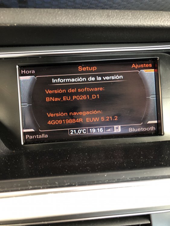

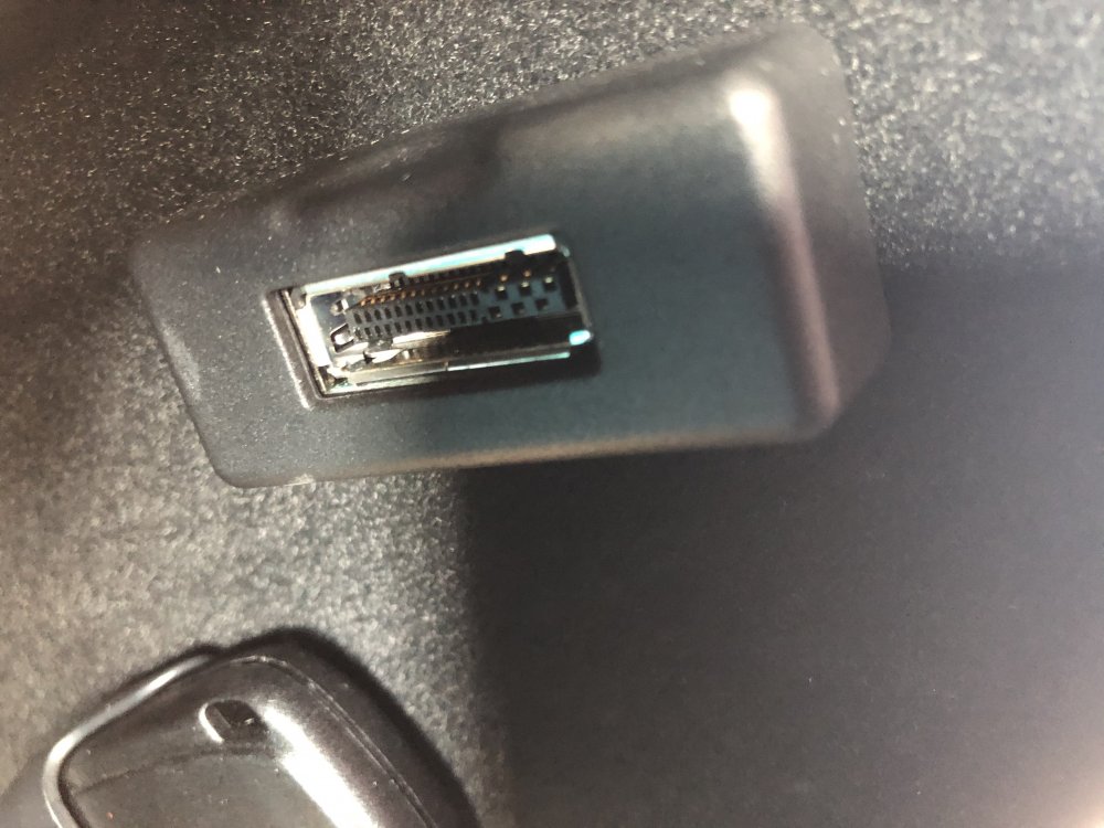

antoniojram Publicado 9 de Junio del 2020 Denunciar Publicado 9 de Junio del 2020 Hola buenas tardes a tod@s!!! Pues uno más que se une a este hilo, creo que es la pregunta que nos hacemos todos, bueno mi caso es el siguiente, quiero escuchar música desde el móvil tipo Spotify, mi pregunta ¿¿que necesitaría para reproducirla????, mi MMI es 3G Basic Navigation y en la guantera llevo un toma que creo que es la AMI, bueno espero ayuda de algún alma caritativa , antes de nada dar las gracias a todos.un abrazo. adjunto fotos: Responder

Farn68 Publicado 13 de Agosto del 2020 Denunciar Publicado 13 de Agosto del 2020 En 9/6/2020 a las 20:07, antoniojram dijo: Hola buenas tardes a tod@s!!! Pues uno más que se une a este hilo, creo que es la pregunta que nos hacemos todos, bueno mi caso es el siguiente, quiero escuchar música desde el móvil tipo Spotify, mi pregunta ¿¿que necesitaría para reproducirla????, mi MMI es 3G Basic Navigation y en la guantera llevo un toma que creo que es la AMI, bueno espero ayuda de algún alma caritativa , antes de nada dar las gracias a todos.un abrazo. adjunto fotos: Para escuchar vía AMI música de tu dispositivo bluetooth, necesitas un cable de este tipo: € 6,94 | Adaptador Bluetooth para Au.di A4 A5 A6 A8 Q5 Q7 MMI 3G, transmisión de música, 2009-2011https://a.aliexpress.com/_BPRAt0 Responder
