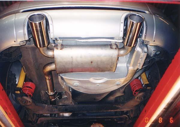

problema696 Publicado 3 de Abril del 2005 Denunciar Publicado 3 de Abril del 2005 Compañeros acabo de llegar de marcha jejej y no se si la pregunta me saldra bien, es que he hablado con un amigo mecanico que tiene el tt 150 cv y me ha dixo q para ponerle 2 tubos que no se puede por que no hay espacio para ponerlo. Bueno yo os pido a ver si teneis unas fotillos de el montaje, como queda y lo que sea.... para enseñarselas al amigo por que yo se que si que se puede poner doble salida como milltek, supersprint.... Bueno a ver esas fotillos.. Saludos Responder
sporTT Publicado 3 de Abril del 2005 Denunciar Publicado 3 de Abril del 2005 Poder se puede. Ya sea de "pega" o como has comentado con los escapes de miltek o similares :drool: Aquí tienes una de Dj yiyi Busca q hay un montón de cosas sobre este tema, de como montar las salidas, opciones, hasta como montar el escape de un quattro en un delantera :drool: Saludos Responder
jeTT Publicado 3 de Abril del 2005 Denunciar Publicado 3 de Abril del 2005 otra posibilidad de montaje en un TT AWD!!! :drool: :drool: aqui como montar un sistema doble escape para el 180 2wd Eisenmann Uno de los mejores escapes para el 180 2wd es el de Miltek!!! Creo q tienes alguna foto en un post del forero "silva". Le ha quedado muy bien!!! :drool: Responder

heiwaz Publicado 3 de Abril del 2005 Denunciar Publicado 3 de Abril del 2005 Busca q hay un montón de cosas sobre este tema, de como montar las salidas, opciones, hasta como montar el escape de un quattro en un delantera No sera una foto q puse hace tiempo en la que se veia como le habia quitado un trozo del hueco de la rueda de repuesto para encajar el escape del 4wd? En este post TTorolokko dice que le habia puesto un escape de doble salida, pero no puso fotos, me quede con ganas de verlas . Yo he estado mirando por el foro y por internet y la verdad no he visto ningun brico interesante para poner una doble salida al fwd, las unicas que e visto son las que venden tipo milltek, remus y demas con el tubo por el otro lado de la ruda de repuesto, bueno y esta :blink: : Responder

heiwaz Publicado 4 de Abril del 2005 Denunciar Publicado 4 de Abril del 2005 Una cosilla se le puede poner la doble salida del tt del 225cv (la original) al 180 cv o no es posible hacerlo sin modificar nada? Pues va a ser que no! :o . A no ser que tengas el TT180 traccion quattro, que entoces si tienes espacio para ponerle la doble salida del 225, 2 tubos de escape o los que le quepan Responder
PabloR6 Publicado 4 de Abril del 2005 Denunciar Publicado 4 de Abril del 2005 Una cosilla se le puede poner la doble salida del tt del 225cv (la original) al 180 cv o no es posible hacerlo sin modificar nada? Pues va a ser que no! . A no ser que tengas el TT180 traccion quattro, que entoces si tienes espacio para ponerle la doble salida del 225, 2 tubos de escape o los que le quepan Sí, la salida ORIGINAL del 225 quattro se puede poner al 180 FWD, eso sí, hay que modificar varias cosas, pero por poder se puede, y se de un TT que la tiene..... :o :o Responder
heiwaz Publicado 4 de Abril del 2005 Denunciar Publicado 4 de Abril del 2005 Sí, la salida ORIGINAL del 225 quattro se puede poner al 180 FWD, eso sí, hay que modificar varias cosas, pero por poder se puede, y se de un TT que la tiene..... Joe tio, no nos dejes con las ganas . Danos mas datos de quien la lleva, que ha hecho para ponerla, fotos,... no se, di algooo, que mas de uno estamos con ganas de saberlo Responder
