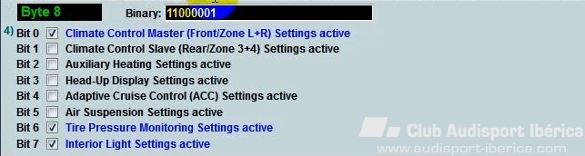

ALL70 Publicado 31 de Agosto del 2016 Denunciar Publicado 31 de Agosto del 2016 Creo que lo he encontrado. En el módulo 56, en el byte 08, tenemos esto: Es posible que hayas desmarcado ese primer bit, el 0. A ver si es ésto. Saludos! Responder
nebre89 Publicado 1 de Septiembre del 2016 Autor Denunciar Publicado 1 de Septiembre del 2016 Gracias por las molestias he entrado en el modulo 56 y no me viene como en la foto. El coche esta comprado en febrero de 2015 y tiene navegador Responder
nebre89 Publicado 1 de Septiembre del 2016 Autor Denunciar Publicado 1 de Septiembre del 2016 Tengo activado el bit 0 pero a lado de cada bit no me sale el texto de lo que quiere decir cada bit como a ti Responder

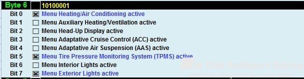

ALL70 Publicado 1 de Septiembre del 2016 Denunciar Publicado 1 de Septiembre del 2016 Lo de que salgan los textos es tema de la versión del vagcom, contra más moderna sea, más posibilidades hay de que haya textos. Al tener navegador es el módulo 5F el que controla lo que aparece en el MMI. Vete al módulo 5F y al byte 06, a ver si tienes marcado ese primer bit: Sobre el fallo, no parece importante, tiene priority 6 y la escala va de 1 (muy importante) a 7 (informativo). Bórralo y a ver si aparece de nuevo. Y sobre el menú oculto no te puedo ayudar, yo no lo tengo. Saludos! Responder
nebre89 Publicado 2 de Septiembre del 2016 Autor Denunciar Publicado 2 de Septiembre del 2016 Nada...ese bit también le tengo activado y respecto al fallo en el módulo 5F le doy al clear y sigue saliendo ya nose que más hacer... Responder
