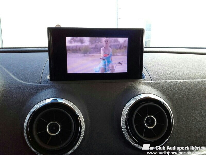

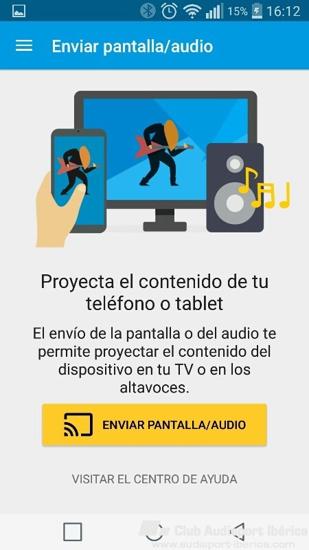

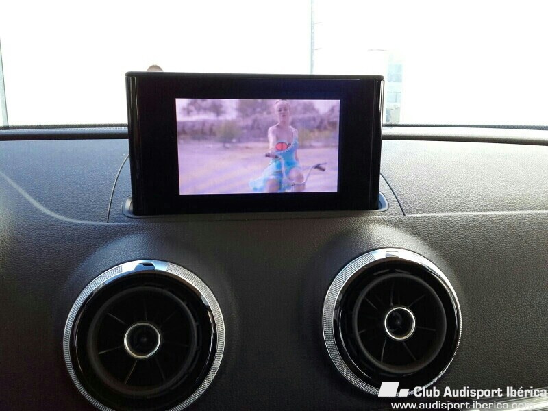

jatdt Publicado 29 de Agosto del 2016 Denunciar Compartir Publicado 29 de Agosto del 2016 Como siempre, nuestros amigos de Google tienen la solucion a todo. Chromecast de google va perfecto. Es compatible con muchas app tales como yotube, plex, Netflix, spotify etc donde la imagen y el sonido se transmiten sin necesidad de que el teléfono tenga su pantalla encendida. Para las app k no son compatibles pues se hace un sencillo Miracast y se duplica la pantalla. Por ejemplo para sygic o maps.La imagen ocupa el LCD completo y la calidad de sonido es perfecta. Soluciona de un plumazo los fallos del carbox chino de amazón. Imágenes Adjuntas Como siempre, nuestros amigos de Google tienen la solucion a todo. Chromecast de google va perfecto. Es compatible con muchas app tales como yotube, plex, Netflix, spotify etc donde la imagen y el sonido se transmiten sin necesidad de que el teléfono tenga su pantalla encendida. Para las app k no son compatibles pues se hace un sencillo Miracast y se duplica la pantalla. Por ejemplo para sygic o maps.La imagen ocupa el LCD completo y la calidad de sonido es perfecta. Soluciona de un plumazo los fallos del carbox chino de amazón. Imágenes Adjuntas Responder Enlace al comentario Compartir en otros sitios web More sharing options...

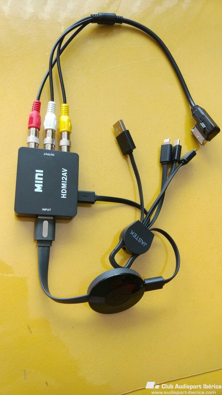

jatdt Publicado 29 de Agosto del 2016 Autor Denunciar Compartir Publicado 29 de Agosto del 2016 Sin AMI no se puede introducir Audio/Video externo. Al menos sin meterte en follones de tocar la centralita, cables especiales etc. Yo uso un chromecast (39€) conectado a un convertidor HDMI to RGB (12€) y la salida RGB conectada a un cable RGB to AMI (7€). Y esta va a ser mi configuración definitiva final. Porque por fin ya encuentro algo que me convence. Responder Enlace al comentario Compartir en otros sitios web More sharing options...
jatdt Publicado 29 de Agosto del 2016 Autor Denunciar Compartir Publicado 29 de Agosto del 2016 Pues compré el chromecast Version 2 en worten por 39 (es su precio oficial)El convertidor hdmi to rca compre exactamente este por el tema de que es negro y es más estetico:https://www.amazon.es/gp/aw/d/B019O11JIM/ref=sr_ph?__mk_es_ES=ÅMÅZÕÑ&qid=1471528407&sr=1π=AC_SX236_SY340_QL65&keywords=hdmi+to+rcaPero los hay en blanco por 13 e incluso 10... Solo hay k hacer una busqueda rapida por amazon con la palabra "hdmi to rca".https://www.amazon.es/gp/aw/s/ref=is_s_ss_i_0_11?__mk_es_ES=ÅMÅZÕÑ&k=hdmi+to+rca&sprefix=hdmi+to+rcaRespecto al cable AMI yo compré este:https://www.amazon.e...g?ie=UTF8&psc=1Creo recordar k me costo unos 7 y pico... Pero parece que ahora esta mas caro. Pero realmente es un cable standar si buscais en ebay u otra tienda. Seguro que podeis encontralo mas barato.Respecto a la alimentación. Yo tenía en casa un cable usb que tiene dos salidas. Una salida es un micro usb (ahi enchufo el cronecast) y la segunda salida era un puerto USB hembra. Entonces a este puerto hembra enchufo un mini cable miniusb para alimentar al convertidor hdmi to rca. Es decir gracias a este cable tengo ambos aparatos conectados al puerto USB que hay en el reposabrazos. Supongo k también sera facil de encontrar.Por supuesto k lo interesante es activar antes el video en movimiento. A mi me lo activo un muchacho en Málaga por 50. Ademas tb me activo la visualizacion de los sensores de parking traseros en la pantalla (originalmente eran sólo acusticos) y tambien la gestión del acelerador me la puso directa (que no veas como se nota) Responder Enlace al comentario Compartir en otros sitios web More sharing options...
meloncete Publicado 29 de Agosto del 2016 Denunciar Compartir Publicado 29 de Agosto del 2016 Bueno bueno señor rojas, jejeje, ya tengo todo el invento pero como esperaba algun que otro problemilla. El mmi se me queda en el reproductor de audio externo seleccionado y envio video y tan solo se oyen, en la pantalla del mmi no cambia nada. Decir tambien que como vivo en un 1o me llega el wifi de mi casa perfecto, y estoy conectado con mi movil y el chromecast pero nada. Tambien tengo como punto de acceso del movil nombre y contraseña como el router. Que me puede pasar??ayudita please!! Decir que el chromecast en la tv va perfecto todo, duplicado de pantalla incluido. No tengo el vim desbloqueado aun porque queria probarlo en parado, se deberia de ver igualmente no? Tengo el mmi basico con navegador. Aqui todo el sistema, jeje Responder Enlace al comentario Compartir en otros sitios web More sharing options...

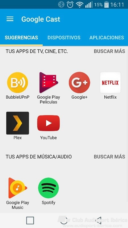

jatdt Publicado 29 de Agosto del 2016 Autor Denunciar Compartir Publicado 29 de Agosto del 2016 Google cast te dice que app's tengo instaladas y son compatibles con este modo.Y todo lo demás que quiera ver pues uso la pantalla en espejo que la misma app te da la opcion de activarla a un solo click y la verdad que va muy rapido. Y esto duplicará nuestro móvil. Imágenes Adjuntas Responder Enlace al comentario Compartir en otros sitios web More sharing options...

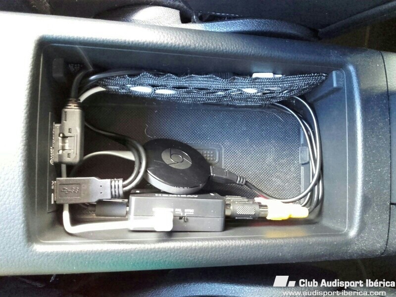

jatdt Publicado 29 de Agosto del 2016 Autor Denunciar Compartir Publicado 29 de Agosto del 2016 Si es cierto como ha dicho el compañero. Requiere el móvil para funcionar... Los botones del MMI no hacen nada. Pero bueno yo lo pongo apoyado en el hueco donde está la toma de 12v, lo enchufo ahi a cargar y desde ahi lo manejo a modo de mando.Mientras no existe un Carplay oficial... (que dudo mucho que vaya a existir) no tenemos otra opcion (al menos barata) de disponer de funcionalidad en los botones del MMI. Aunque se me ocurre una; vender nuestro A3 y comprar el nuevo jaja. (que no creais que no lo he pensado a veces) jajaRequisitos IMPORTANTES a tener en cuenta para el que se lance:1) Tener puerto AMI y USB en el reposabrazos2) Tener acceso o conocer a alguien para poder activar el video en movimiento.3) Disponer de una red doméstica con router (o hacerlo en casa de algun amigo ó familiar) para poder hacer la configuración inicial de chromecast y echarlo a funcionar. Ya que tanto el chromecast y movil k usas para hacerle la configuración previa, debe de estar conectado a un mismo router que haga de puente entre ambos dispositivos.4) Y lo mas importante: que nuestro movil tenga la opcion de CREAR un punto de acceso wifi al cual le pondremos el nombre y contraseña del router donde hicimos la configuracion previa.Os pongo el enlace que yo encontré cuando busqué si se podia usar chromecast fuera de una red domestica:http://www.elandroid...disponible.html Responder Enlace al comentario Compartir en otros sitios web More sharing options...
jatdt Publicado 29 de Agosto del 2016 Autor Denunciar Compartir Publicado 29 de Agosto del 2016 Tengo el MMi básico. La resolución es limitada pero suficiente. Pero a diferencia del carbox de amazon. Con este método me cubre la totalidad de la pantalla por completo y lo que mas noto es la calidad de sonido. Ahora se escucha impecable igual que cuando lo escucho via Bluetooth. No noto diferencia alguna ahora mismo, cuando pongo la misma canción por Bluetooth o por chromecast. Antes con el carbox si lo notaba.Respecto al VIM. NO LO SE. El chaval que me lo hizo dijo que no se borraba... Que es una mod mas profunda. Tiene que ser que audi cambie el software por Completo o algo asi raro. De todas formas me dijo que si algún día se me iba. Lo llamara y en 5 minutos se vuelve a activar. Es lo unico que puedo decirte. No se nada más al respecto. Responder Enlace al comentario Compartir en otros sitios web More sharing options...
jatdt Publicado 29 de Agosto del 2016 Autor Denunciar Compartir Publicado 29 de Agosto del 2016 A ver recopilamos un poco.Hace falta dos aparatos; el chromecast de google y el convertidor hdmi to RCA.Ambos aparatos necesitan alimentacion; el chromecast lleva un cable microusb (como el de los moviles) y el convertidor un cable miniusb. Los trae incluido cada aparato. El tema es conectar ambos USB en un solo puerto usb que existe en nuestros reposabrazos.Ya ahi debéis hechar imaginación. Yo use un cable que tenia en casa (no me pregunteis de donde lo he sacado). Es un cable usb corto con dos salidas. Una salida es un micro usb (ahi enchufo el chromecast) y la segunda salida es un USB hembra. Y ahi conecto el cable que me traía el convertidor.Luego hace falta un cable AMI / RCA como el que puse arriba en los links. Y por último anotar que el cable Ami/rca son conectores RCA hembra y el convertidor tb son conectores RCA hembra. Entonces para no usar mas cables, use estas clavijas que las puedes encontrar en cualquier tienda de electrónica o sonido.Saludos Imágenes Adjuntas Responder Enlace al comentario Compartir en otros sitios web More sharing options...
jatdt Publicado 29 de Agosto del 2016 Autor Denunciar Compartir Publicado 29 de Agosto del 2016 Para configurar chromecast solo tenemos que conectarlo a una televisión de casa al puerto hdmi y alimentarlo a un puerto USB de la misma tele o directamente a la red electrica con el transformador que trae en la caja. Se instala en nuestro Movil la app oficial de google que se llama "Google Cast" y una vez instalado es solo Seguir los pasos que entre la TV y la app te van diciendo. Una vez conectado chromecast a nuestra red doméstica (o la de un amigo o familiar en caso de no disponer) hay que probar que todo vaya correcto en la propia tele. Se activa laa app compatibles, se puede enviar contenidos, se activa el modo espejo correctamente, etc. Una vez probado que todo esta Ok en la televisión. Lo desconectamos y lo enchufamos a nuestro Audi A3 mediante el procedimiento ya comentado.Una vez encendido todo, saldra un aviso en chromecast en la pantalla MMI diciendo que no encuentra la red domestica. Cogemos nuestro movil y abrimos un punto de acceso con nombre y contraseña idénticas al configurado y chromecast se conectara al instante a nuestro movil pensando que es el router de la casa. Y listo ya estaría configurado.Para crear un punto de acceso con android creo que tiene k ser superior a android 4 y con iphone desconozco como se hace... Pero para esto esta nuestro amigo google ahi. Ya es un tema android/iphone ajeno a lo demás.Respecto configuración de imagen, El convertidor de hdmi to rca trae un selector PAl/NTSC, nuestro MMI se traga ambos automaticamente. Pero yo elijo NTSC que es el sistema americano y tiene 60hz en vez de 50hz. Entonces se nota la pantalla con menos parpadeo.Luego en el Setup principal del MMI tengo la luz de fondo al máximo. Y luego en ajustes de imagen ya dentro del menu AMI. Tengo el color y el brillo dos puntos subido y el contraste a 0.Respecto a funcionalidad. Yo nada mas entrar al coche por costumbre tengo ya en punto de acceso wifi activado y el Bluetooth activado y se conectan ambas cosas nada mas entrar al coche de forma automática y enchufo el movil a un cargador que tengo en el mechero. Por lo general cuando se que sólo voy a escuchar musica señalo en la palanquita de Media del MMI elijo Bluetooth y escucho música por ahi sin complicarme. Ya que asi puedo pasar de canciones con el propio mando del MMI. Que ya voy con mi novia de pasajera. Pues ella señala con la palanquita de media AMI y listo. Empieza a enviar contenido de youtube, Netflix etc o de cualquier APP COMPATIBLE con chromecast. Y ahi no hace falta hacer nada especial, el bluetooh "convive" con chromecast y no se interfieren uno al otro.En el momento que quiero usar una APP NO COMPATIBLE, por ejemplo google maps. Hay que hacer el duplicado de pantalla y ya funcionamos con el multitarea del propio android. Podemos escuchar musica en segundo plano mientras google maps muestra el mapa en primer plano. Y que la musica se baje cuando google maps de una indicación... Pero vuelvo a lo mismo. Esto ya son ajustes multitareas del propio android. Es ajeno al chiringuito. Pero vamos que yo sepa cualquier android por malo que sea... Minimo esto que he dicho de tener un navegador en primer plano y musica en segundo... Lo permiten.Hay un pequeño "pero" a tener en cuenta pero que se solventa en 10 segundos. Que a veces me ha pasado y a veces no... Y como aun no he dado con la solución.. Pues siempre lo hago y listo. Cuando vas a activar el duplicado de pantalla (sólo con esto, con las app compatibles esto no ocurre) Antes de hacer el duplicado de pantalla desconecto el Bluetooth (pero solo la parte de reproductor de medios) pero sigue activo el bluetooh en llamadas. Ya que a veces como este activo, te transmite la imagen por chromecast pero el sonido por Bluetooth. Entonces lo desactivo desde el propio menu del MMi y listo.Pero esto es 100% independiente a las llamadas, el Bluetooth de llamadas siempre esta activo y en el momento k recibes una llamada, se nos quita de la pantalla del mmi todo lo que estemos viendo y te salta en el MMi el menu de llamadas, como cuando escuchaa la radio. Y al colgar pues vuelve de nuevo. Responder Enlace al comentario Compartir en otros sitios web More sharing options...
