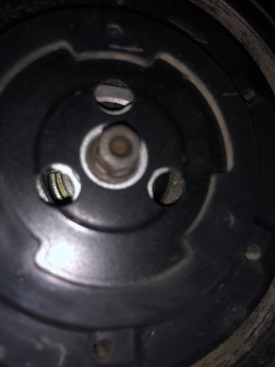

Mompeán Publicado 7 de Enero del 2020 Denunciar Publicado 7 de Enero del 2020 hace 23 horas, Carlisu84 dijo: Con un polímetro o multimetro, creo que le tienen que llegar 3v Justo estoy ahora mismo liado con el, le acabo de hacer estas fotos (no hay mucho espacio) le falta algo? Esos 3 agujeros me suenan a lo de los tornillos que se caen pero no tiene pinta de tener tornillos ahí, y lo dicho, como el compresor es nuevo dudo que pueda ser ese el problema a menos que no los llevara desde un principio. Ves algo raro? Responder

Carlisu84 Publicado 7 de Enero del 2020 Autor Denunciar Publicado 7 de Enero del 2020 hace 4 horas, Mompeán dijo: Justo estoy ahora mismo liado con el, le acabo de hacer estas fotos (no hay mucho espacio) le falta algo? Esos 3 agujeros me suenan a lo de los tornillos que se caen pero no tiene pinta de tener tornillos ahí, y lo dicho, como el compresor es nuevo dudo que pueda ser ese el problema a menos que no los llevara desde un principio. Ves algo raro? Nada todo bien a simple vista. Suele llevar ahí una especia de papel para que no le entre porqueria Responder
