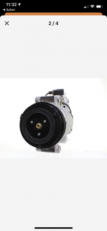

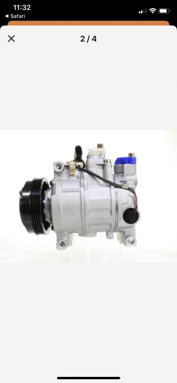

Mompeán Publicado 30 de Marzo del 2020 Denunciar Publicado 30 de Marzo del 2020 hace 17 horas, Carlisu84 dijo: el filtro que esta en la propia tuberia se lo cambiaste? prodria ser perfectamente un problema con el presostato creo que si va con embrague Si el filtro lo de tubería está cambiado también y el filtro deshidratador también. El presostato como dije le coloqué el de otro a4 b6 y seguía sin funcionar. Además le conecté corriente directa al compresor (así debería ignorar el presostato no?) Preferia puentear el presostato pero no se como hacerlo. Al conectarle la corriente directa en el compresor aunque esté el a/a desconectado y el coche prarado se escucha un click. El compresor es semejante a este: Responder
