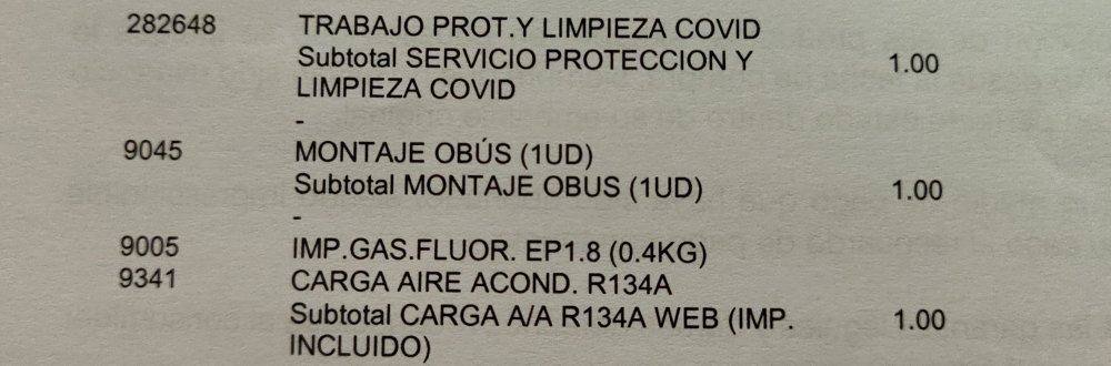

AzagraMac Publicado 24 de Junio del 2020 Denunciar Publicado 24 de Junio del 2020 (editado) Revisando la factura de la carga del gas, veo esto. 0.4kg de carga de gas?... Lo del covid... coste 0€, pero tampoco hicieron gran cosa, limpiar el volante y el pomo con una toallita desinfectante. (en casa le hago mas tratamiento, tengo hasta maquina de generador de ozono) Editado 24 de Junio del 2020 por AzagraMac Responder
