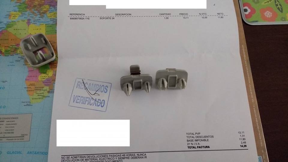

kiavity Publicado 12 de Julio del 2017 Denunciar Publicado 12 de Julio del 2017 (editado) Hola, hoy se me ha roto el enganche del parasol, la mujer que es muy fina. El caso es que el que me han dado está más cerrado que el de fábrica de manera que no engancha en el coche,. ¿A alguno de vosotros os ha pasado lo mismo? Mañana me va a tocar volver al concesionario a ver si me han dado otro que no sea de mi modelo.... Soporte parasol Editado 21 de Julio del 2017 por Carlisu84 Responder
grabie Publicado 13 de Julio del 2017 Denunciar Publicado 13 de Julio del 2017 (editado) hace 17 horas, kiavity dijo: Hola, hoy se me ha roto el enganche del parasol, la mujer que es muy fina. El caso es que el que me han dado está más cerrado que el de fábrica de manera que no engancha en el coche,. ¿A alguno de vosotros os ha pasado lo mismo? Mañana me va a tocar volver al concesionario a ver si me han dado otro que no sea de mi modelo.... Soporte parasol Hoy pensaba acercarme a algún desguace a pillar una pinza porque el precio en amazon es de 25€ + gastos . Pero por 14€ la cosa cambia... ¿la compraste en el concesionario? El de eBay no me inspira confianza por ese precio. Más información en este hilo: Editado 13 de Julio del 2017 por grabie Responder
kiavity Publicado 13 de Julio del 2017 Denunciar Publicado 13 de Julio del 2017 Sí, la factura es del concesionario oficial. He llamado y me van a encargar la referencia exacta de mi modelo porque al parecer esa debe ser de otro... Responder
kiavity Publicado 14 de Julio del 2017 Denunciar Publicado 14 de Julio del 2017 Resuelto, una bobería. Cuando metes la tapa que cubre los tacos de la imagen hace el efecto de abrir el taco para que enganche. Mal entendido con el que me lo entregó. Saludos Responder
