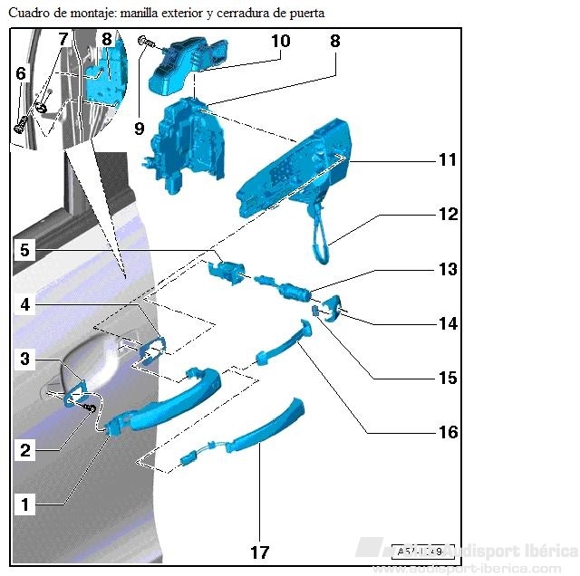

matraca Publicado 31 de Agosto del 2016 Denunciar Compartir Publicado 31 de Agosto del 2016 Adjunto los pdf correspondientes para el desmontaje de la cerradura, básicamente es valido para cualquier puerta Lo primero retirar el embellecedor embellecedor.pdf Lo segundo el tapizado , cable bowden y conector ecu guarnecido.pdf no creo que sea necesario el estribo cierre pero también hay va estribo cierre.pdf Responder Enlace al comentario Compartir en otros sitios web More sharing options...
matraca Publicado 31 de Agosto del 2016 Autor Denunciar Compartir Publicado 31 de Agosto del 2016 tirador tirador.pdf bombin bombin.pdf guía bombin guia bombin.pdf cubierta puerta cubierta puerta.pdf Responder Enlace al comentario Compartir en otros sitios web More sharing options...
matraca Publicado 31 de Agosto del 2016 Autor Denunciar Compartir Publicado 31 de Agosto del 2016 cables accionamiento ambos cable accionamiento.pdf cable accionamiento de mando.pdf Si necesitáis algún pdf o alguno os calentáis a sustituir la cerradura, seria conveniente adjuntarlo todo por este hilo, un saludo Responder Enlace al comentario Compartir en otros sitios web More sharing options...
