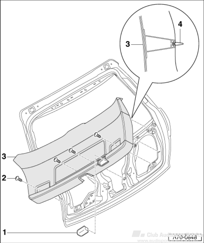

tojamau Publicado 3 de Octubre del 2016 Denunciar Publicado 3 de Octubre del 2016 buenas Ivan Aquattro una duda, al desmontar el tapizado, cuando sueltas las 6 grapas se te suelta solo ya el tapizado ? yo intente desmontar un dia el tapizado y al soltar las 6 grapas me quedaba unido por la zona de arriba del todo del plastico la que va mas pegada al cristar, no se si hay que tirar con fuerza o tiene algun truco para desmontarla- Gracias, buen brico Responder
Ivan Aquattro Publicado 3 de Octubre del 2016 Autor Denunciar Publicado 3 de Octubre del 2016 buenas Ivan Aquattro una duda, al desmontar el tapizado, cuando sueltas las 6 grapas se te suelta solo ya el tapizado ? yo intente desmontar un dia el tapizado y al soltar las 6 grapas me quedaba unido por la zona de arriba del todo del plastico la que va mas pegada al cristar, no se si hay que tirar con fuerza o tiene algun truco para desmontarla- Gracias, buen brico Pues no lo se. Yo quito los 4 tornillos y tiro del panel hacia abajo y sale sin problemas. Nunca me paso que se quedara enganchado por la parte superior. Salu2. Responder
Carlisu84 Publicado 3 de Octubre del 2016 Denunciar Publicado 3 de Octubre del 2016 Tojamau quizas ASi te orientes mejor. Aparte de los 4 tornillos que te indica Ivan tambien tienes 4 grapas Responder
Ivan Aquattro Publicado 4 de Octubre del 2016 Autor Denunciar Publicado 4 de Octubre del 2016 Tojamau quizas ASi te orientes mejor. Aparte de los 4 tornillos que te indica Ivan tambien tienes 4 grapas Lleva 6 grapas, al menos el mio. Enviado desde GiJoN utilizando Tapatalk Responder
Carlisu84 Publicado 4 de Octubre del 2016 Denunciar Publicado 4 de Octubre del 2016 Claro yo puse lo que dice el Elsa. Gracias por la corrección. Desde mi CPD Responder
tojamau Publicado 4 de Octubre del 2016 Denunciar Publicado 4 de Octubre del 2016 La informacion del elsa la vi en otro post que en teoria hace falta una herramienta especial, leyera algo de engancharlo con una brida pero mi imaginacion no da para saber como hacerlo y esperaba que iIvan me iluminara, sera cosa de tirar sin miedo . Gracias Responder

Ivan Aquattro Publicado 4 de Octubre del 2016 Autor Denunciar Publicado 4 de Octubre del 2016 La informacion del elsa la vi en otro post que en teoria hace falta una herramienta especial, leyera algo de engancharlo con una brida pero mi imaginacion no da para saber como hacerlo y esperaba que iIvan me iluminara, sera cosa de tirar sin miedo . Gracias No se que herramienta puede hacer falta, ya digo que yo tiro del panel hacia abajo y sale sin problema. Lo unico es que la primera vez cuesta sacar las grapas y fui haciendo palanca con un destornillador, grapa por grapa por miedo a romper algo, pero una vez sabes como va, tiron y listo. Responder

Carlisu84 Publicado 4 de Octubre del 2016 Denunciar Publicado 4 de Octubre del 2016 La informacion del elsa la vi en otro post que en teoria hace falta una herramienta especial, leyera algo de engancharlo con una brida pero mi imaginacion no da para saber como hacerlo y esperaba que iIvan me iluminara, sera cosa de tirar sin miedo . Gracias efectivamente al final es tirar sin miedo pero sin ser muy bruto para no romper nada. Gracias por el video que lo explica muy bien. Responder
