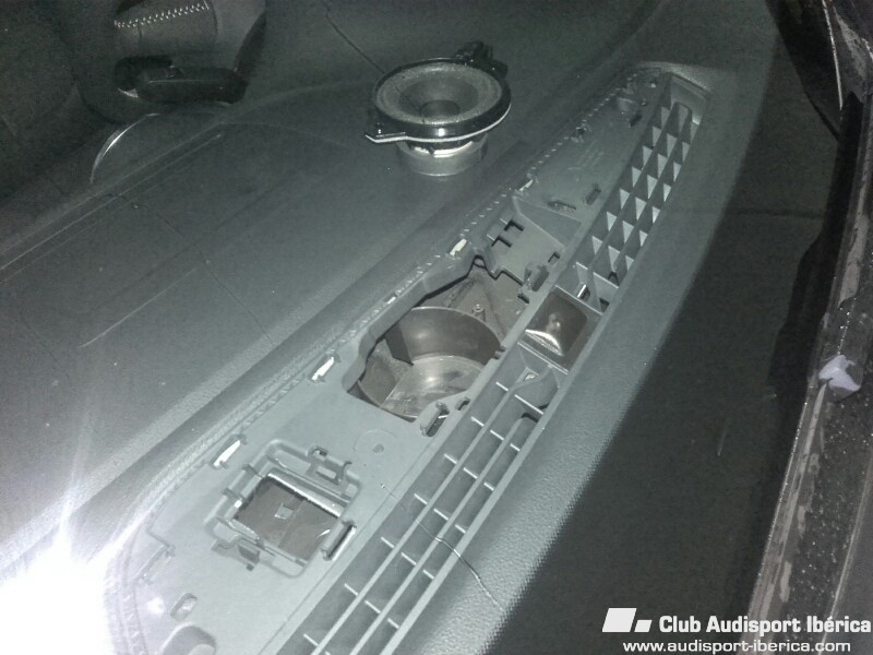

Rojas Publicado 27 de Noviembre del 2016 Autor Denunciar Publicado 27 de Noviembre del 2016 (editado) Hola a todos. Tengo malas noticias, No sabéis el cabreo que tengo. No se que c*** ha pasado con mi movil que se me han borrado las fotos que hice e viernes. Sospecho que es la cámara la que no función bien. El lunes llevo el móvil al SAT ya que me está dando problemas la cámara. Sólo tengo una foto que la hice con el móvil del trabajo que muestra la apertura de la rejilla del altavoz frontal. En resumen. Todo fue genial exeptuando el susto que se nos coló un vaso del destornillador por el hueco del altavoz central... tuvimos que desmontar la pantalla para poder rescatarlo. Por lo demás genial. Así que tened cuidado jeje. Usamos El tutorial del seat León que puse en el primer post. Siguiendo sus pasos no hay problema. Incluida la conexión de los altavoces... Ya tema de programación, el compañero le metió El software del ASS y automáticamente todo empezó a funcionar. Si necesitáis saber como va el tema Vagcom, preguntarle a él. La diferencia se nota. Mucha mayor calidad en los bajos sobre todo. No hace milagros. Pero ha merecido la pena. Un saludo. Editado 27 de Noviembre del 2016 por Rojas Responder

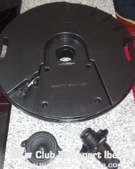

javigody Publicado 27 de Noviembre del 2016 Denunciar Publicado 27 de Noviembre del 2016 (editado) Con respecto al tema de la programación, decir que necesitais Vag Can Pro para poder parametrizar la 5F. Si alquien quiere explico el proceso a seguir para realizar la configuracion. Por otra parte la rejilla que veis en la foto, sale a presion, depues hay que quitar dos tornillos para poder sacar la segunda parte de la rejilla, y ya encajar el altavoz en sus sitio. Debereis pasar el cable desde ese hueco hasta la guantera para llegar a la centralita. Nosotros para facilitar la tarea, desmontamos la guantera. El conexionado de los cables en el quadkock es el siguiente. Los pines del central van colocados en los dos primeros huecos vacios que os encontrareis, los dos de abajo son para el central. En la siguiente foto se aprecia donde van colocados. Parte trasera. Para el maletero, hay que pasar por los guarnecidos de las puertas el cable hasta llegar a la bacanda de asientos trasera. Una vez alli desmontais la moqueta del maletero, sale tirando, y debeis llevarlo hacia la parte izquierda. Necesitareis 6 metros de cable de audio. 1 para el central y 5 para el sub. Enviado desde mi SM-G930F mediante Tapatalk Editado 27 de Noviembre del 2016 por javigody Responder
