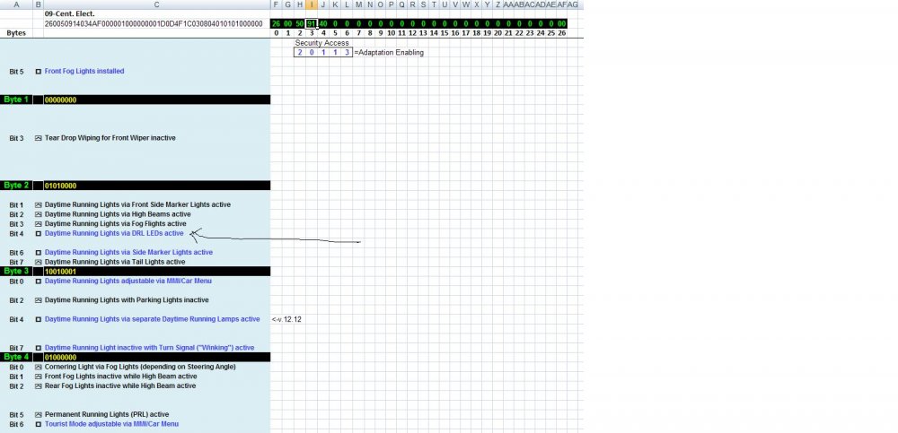

fricardo Publicado 6 de Junio del 2017 Denunciar Publicado 6 de Junio del 2017 Hola a todos, disculpen si estoy escribiendo en varios foros la misma consulta. Tengo una Audi Q5 2014 2.0T (de USA) a la cual le he reempazado los faros de halogeno a Xenon y me he encontrado que al cambiar el Vag-Com en "Central Electronics (09)" en el byte 0 de "69" a "26" me da un error y no me toma el cambio. De acuerdo a lo que he leido la centralita no soporta las luces Xenon. Agradezco que por favor me ayuden a resolver este tema. No tengo idea de cual puede ser la centralita que necesite reemplazar. Agradezco su ayuda de antemano Responder
pedro_valsekillo Publicado 6 de Junio del 2017 Denunciar Publicado 6 de Junio del 2017 (editado) Hola. Creo que hay confusión, de faros halógenos a bixenon, habría que reequipar además de los faros completos (con centralitas, led, bombillas, etc) y el adaptador para el conector. También habría que reequipar lavafaros y sensores de altura, si no iríamos deslumbrando por la carretera y tampoco pasaríamos la itv. Respecto a cambiar faros bixenon antiguos (los que llevan tira de leds en la parte superior, los de las fotos del tercer post) por los nuevos (que llevan led de neón que hacen una especie de rectángulo) y son los que empezaron a montar en 2013, sólo habría que comprar el adaptador del conector, comprar el faro completo con centralitas, bombillas y demás (por 1.000€ se puede encontrar) e instalarlo como viene en la guía que puso matraca. Respecto a la reprogramación del coche americano, no se si esos llevan centralita distinta a los europeos y hay que programarlo de forma diferente, habría que buscar en foros americanos. De todos modos ¿has metido el código de seguridad antes de intentar modificarlo? Espero aclarar algo y no equivocarme. Un saludo Editado 6 de Junio del 2017 por pedro_valsekillo Responder
pedro_valsekillo Publicado 6 de Junio del 2017 Denunciar Publicado 6 de Junio del 2017 La programación sería: Modulo 9 cent elect Securitty access 16 poner código 20113 y aceptar Adatation 10 Chanel 03 poner valor 28 (si queremos que se atenuen menos poner un valor mas alto, creo que se puede hasta 40) Probar y guardar. Esta es la que ponemos en los europeos en los americanos no se si será la misma, Matraca, corrígeme si me equivoco, por favor. Un saludo. Responder
matraca Publicado 6 de Junio del 2017 Denunciar Publicado 6 de Junio del 2017 hace 6 horas, pedro_valsekillo dijo: La programación sería: Modulo 9 cent elect Securitty access 16 poner código 20113 y aceptar Adatation 10 Chanel 03 poner valor 28 (si queremos que se atenuen menos poner un valor mas alto, creo que se puede hasta 40) Probar y guardar. Esta es la que ponemos en los europeos en los americanos no se si será la misma, Matraca, corrígeme si me equivoco, por favor. Un saludo. Correcto @pedro_valsekillo menudo tiesto tiene liado el compañero. estos son algunos ejemplos HALOGENO ECE 69 00 40 B1 00 34 A7 01 00 01 00 03 00 00 5F 5F 0F 1C 06 08 00 00 01 41 000000 XENON ECE 26 00 50 91 40 34 AF 01 00 01 00 00 00 00 1D 0D 0F 1C 47 08 02 01 01 01 00 00 00 EJEMPLO NAR 26 00 10 91 42 3C AF 31 1F 01 09 03 00 00 1D 0D 0F 9C E7 48 02 010161000000 Ahora ya no es por solo el cambio que el cree que es mas que suficiente "Central Electronics (09)" en el byte 0 de "69" a "26" y del resto por ejemplo nos olvidamos? pongo de ejemplo el BYTE2 Resumiendo puede que le arree y puede que no, pero todo es realizando comparativas, y evidentemente bajo su criterio el considerar si quiere deslumbrar al resto de usuarios, si tiene problemas en inspecciones y vete a saber que mas. Por el resto viendo y todo lo que puedo asimilar en todo este tiempo, las centralitas son simplemente una programación, si para unos faros traseros de halogeno a led se cambiaron sin ningún tipo de codificador externo, puedo entender que lo mismo para unos delanteros, tan solo que para los traseros se tiene que suprimir el error de bombilla fundida, en una j519 hay que indagar donde se encuentra esa supresión de error, y evidentemente cazar todo lo relacionado con el xenón, por descontado Vamos a ver la participación del usuario, veremos que nos cuenta Un saluditooooo Responder
matraca Publicado 6 de Junio del 2017 Denunciar Publicado 6 de Junio del 2017 hace 12 horas, fricardo dijo: Hola a todos, disculpen si estoy escribiendo en varios foros la misma consulta. Tengo una Audi Q5 2014 2.0T (de USA) a la cual le he reempazado los faros de halogeno a Xenon y me he encontrado que al cambiar el Vag-Com en "Central Electronics (09)" en el byte 0 de "69" a "26" me da un error y no me toma el cambio. De acuerdo a lo que he leido la centralita no soporta las luces Xenon. Agradezco que por favor me ayuden a resolver este tema. No tengo idea de cual puede ser la centralita que necesite reemplazar. Agradezco su ayuda de antemano Lectura de vag con el error + fotos del adaptador empleado( en su caso) + código largo de la j519 + referencia de la centralita actual que llevas instalada Y me interesa saber si cambiaste los traseros, porque estoy completamente seguro que su funcionamiento no es el correcto. Estaremos a la esperas de nuevas noticias. Un gran saludo desde Spain Responder
