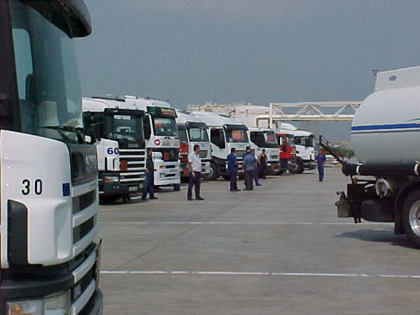

BANDI Publicado 29 de Septiembre del 2005 Denunciar Publicado 29 de Septiembre del 2005 yo trabajo en esto ya que llevo un camion cisterna y llevamos el combustible a las gasolineras,bp, cepsa, repsol, en fin todos menos galp y agip (por lo menos en la zona de valencia) cargamos todos en la misma factoria, los brazos de carga llevan distintos inyectores, como funciona todo por ordenador segun el nº de carga, se utiliza uno u otro, en el caso de carrefur gastan el aditivo de factoria que se denomina HQ300, en fin, todos llevan el mismo gasoil pero con distintos aditivos y eso es lo que hace que unos vayan mejor que otros, os adjunto una foto de la factoria donde se ve que estamos todos los camiones de distintas compañias en el mismo sitio. Espero haberos ayudado y solucionado vuestras dudas. :clap1: Responder
BasMALAGA Publicado 29 de Septiembre del 2005 Denunciar Publicado 29 de Septiembre del 2005 Eso mismo he leido yo en otros foros, que el gasoil base es el mismo y en función de la compañia que lo pida tienes unos aditivos u otros, o más aditivos. Ahora bien, yo sigo con la duda si realmente el diesel de última generación es mejor que el de "casi última" generacion (Ej. 10e+ o e+) para valer bastante más. Saludos Responder
BANDI Publicado 29 de Septiembre del 2005 Denunciar Publicado 29 de Septiembre del 2005 si que se nota, yo el e-10 no lo he probado pero me han dicho que es la bomba... todo esto biene a raiz del azufre, que dejaron de inyectarlo y empezaron a caer las bombas inyectoras,( la mia tambien )al quitar el azufre las juntas se resecan y... a tirar gasoil, entonces estan buscando un sustituto del azufre que haga la misma funcion pero que no contamine y de hay viene el e-10, el ultimate etc. Responder
