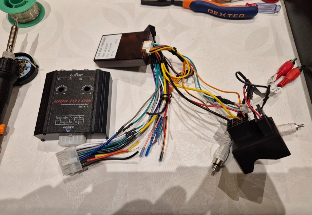

Talifin0 Publicado 10 Marzo Denunciar Publicado 10 Marzo En 20/12/2020 a las 1:55, Litoshuelva dijo: Buenas quiero retomar este tema después de tantos años jajaja...pero me pasa exactamente eso, e cambiado la radio por una pantalla china con android 10 y los altavoces traseros suenan pero muy bajo comparado con los delanteros, y en los ajuste de reparticion está en el centro...no se que mas probar... Saludos tardíos... Estaba buscando en internet un convertidor 4 canales de alta-baja impedancia de calidad, no como el "chinorris" que he puesto, y he caído en este hilo bastante antiguo por lo que veo, aunque pondré la info por si pudiera ser de ayuda. Y creo que eso es precisamente lo que necesitáis, un conversor de alta -baja. En mi caso tengo el sistema Bose de serie en mi A3 8P del 2009. Es full-amplified, con lo que necesito pasar los 4 canales por el conversor y convertir la señal que sale de la radio (señal para altavoz normal) en una señal preamplificada (para la toma de entrada de un ampli externo). Cuando la instalé sin el conversor yo escuchaba todo a un 5-10%. En el caso de los equipos de música semi-amplified los altavoces amplificados son los traseros. Por eso solo es necesario un conversor de dos canales, para preamplificar la señal de los de atrás únicamente. Por mi parte tuve que buscar la equivalencia de colores entre el conector de la radio Android china y resoldar cables a punta pala, pero quedó perfectamente instalado. Ahora, aunque ya se escucha bien, creo que se puede afinar algo más el sonido. Si alguien está interesado puedo dar más detalles de cómo instalé la mía (imágenes, vídeos). Saludos!! Iván Responder

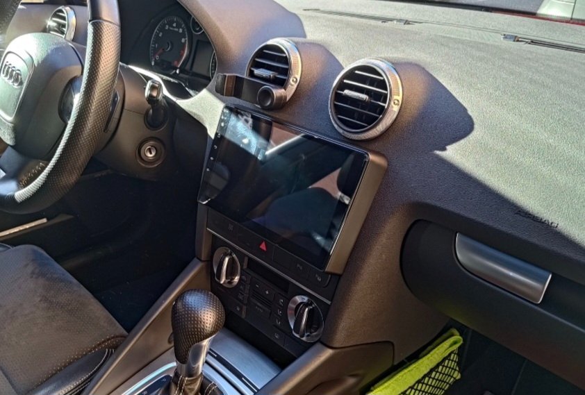

Talifin0 Publicado 10 Marzo Denunciar Publicado 10 Marzo He rescatado un par de imágenes. Yo he optado por una Junsun V1 Pro (aliexpress). Es pantallón, queda tocha, pero está muy guapa. Responder
