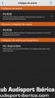

Iñakimp Publicado 2 de Septiembre del 2016 Denunciar Compartir Publicado 2 de Septiembre del 2016 Buenas tardes, Os pido ayuda porque he estado leyendo y no he encontrado nada específico sobre mi problema. He leído mucho de EGR pero no he visto nada sobre el sensor, si no es así disculpadme. Mi coche es un a6, 3.0, el de 313 CV y me sale fallo motor. He metido un aparatito con una app móvil y me da error P040B. Ayer metieron la máquina en un taller y sale lo mismo. El problema es que me dicen que puede que sea el sensor o la válvula, y lo peor, que para acceder a ella y cambiarla son sobre 8 Hrs de trabajo. Alguno ha tenido este problema? Algún consejo? Gracias Responder Enlace al comentario Compartir en otros sitios web More sharing options...

Iñakimp Publicado 5 de Septiembre del 2016 Autor Denunciar Compartir Publicado 5 de Septiembre del 2016 Yo de mecánica no entiendo nada pero el error dice: "Exhaust Gas Recirculation Temperature Sensor A Circuit Range / Perfomance" Comentándolo en el taller me decía que: -Puede ser que falle la válvula y que ese exceso de calor de error en el sensor. -O bien que el sensor esté mal y que de fallo directamente. Como digo, no entiendo nada de mecánica pero creo que era la explicación del mecánico. No se que debo hacer, supongo que al final tendrán que cambiar el sensor y la válvula para no tener que desmontar el coche 2 veces con el tiempo que lleva. Gracias Responder Enlace al comentario Compartir en otros sitios web More sharing options...
