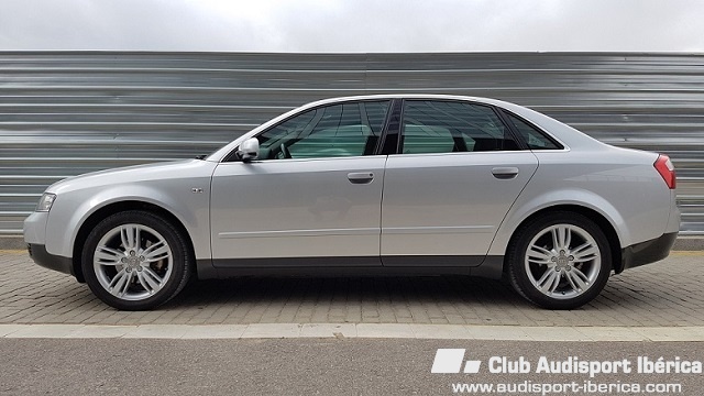

RafaelQ Publicado 21 de Octubre del 2016 Autor Denunciar Publicado 21 de Octubre del 2016 Bueno pues al final he encontrado unas llantas con la ET adecuada. Son las de un Q3 del 2013 originales y creo que le quedan genial. Me gustan más que las Sline que buscaba. Os pongo una foto de cómo quedan Responder
Carlisu84 Publicado 21 de Octubre del 2016 Denunciar Publicado 21 de Octubre del 2016 que raro se me hace verlas en un B6, pero le quedan bien. que et le has puesto al final? Responder
abril Publicado 21 de Octubre del 2016 Denunciar Publicado 21 de Octubre del 2016 1010tires ofset Responder
RafaelQ Publicado 21 de Octubre del 2016 Autor Denunciar Publicado 21 de Octubre del 2016 que raro se me hace verlas en un B6, pero le quedan bien. que et le has puesto al final? A mí me gusta mucho como quedan aunque claro, cualquier cosa mejor que las llantas de 15 pulgadas con neumaticos de 65 de perfil que llevaba antes Estas llantas tienen un ET43 Responder

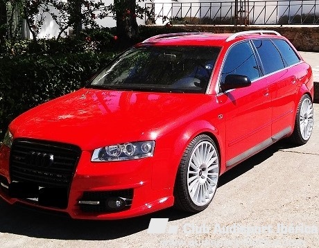

abril Publicado 22 de Octubre del 2016 Denunciar Publicado 22 de Octubre del 2016 1010tires ofset El texto no ha salido pero lo repito. El tema de los desplazamientos u ofset es muy variado y personal. Si no quieres arriesgar pero quieres que quede más o menos a ras lo normal es montar 8.5 ET35, el aspecto es bonito y no tienes problemas de roces. He puesto la foto de mi coche para que veas (al natural es increible) como queda una llanta llevada al límite (8.5 et25) sin tocar aletas ni caidas, solamente rebajando poco a poco la moqueta de la parte interna. Responder
Carlisu84 Publicado 22 de Octubre del 2016 Denunciar Publicado 22 de Octubre del 2016 que raro se me hace verlas en un B6, pero le quedan bien. que et le has puesto al final? A mí me gusta mucho como quedan aunque claro, cualquier cosa mejor que las llantas de 15 pulgadas con neumaticos de 65 de perfil que llevaba antes Estas llantas tienen un ET43 cierto, no hay punto de comparación. Eso si ahora le pondria unos separadores y te quedarian un poco mas gordotas Responder
RafaelQ Publicado 24 de Octubre del 2016 Autor Denunciar Publicado 24 de Octubre del 2016 que raro se me hace verlas en un B6, pero le quedan bien. que et le has puesto al final? A mí me gusta mucho como quedan aunque claro, cualquier cosa mejor que las llantas de 15 pulgadas con neumaticos de 65 de perfil que llevaba antes Estas llantas tienen un ET43 cierto, no hay punto de comparación. Eso si ahora le pondria unos separadores y te quedarian un poco mas gordotas Hombre, mi intención con estas llantas era no ponerle separadores. Seguro que quedan más guapas pero con tanto lío de medidas, ITVs, posibles problemas de vibraciones, etc casi que se me han quitado las ganas y tampoco sé si superaría el ancho de vías de la ficha técnica y debería quitarlos en la ITV. Ya me iré informando a ver si lo veo más claro y tal vez se los ponga. Por cierto, cada vez que veo las llantas me gustan más!! jajaja Responder
