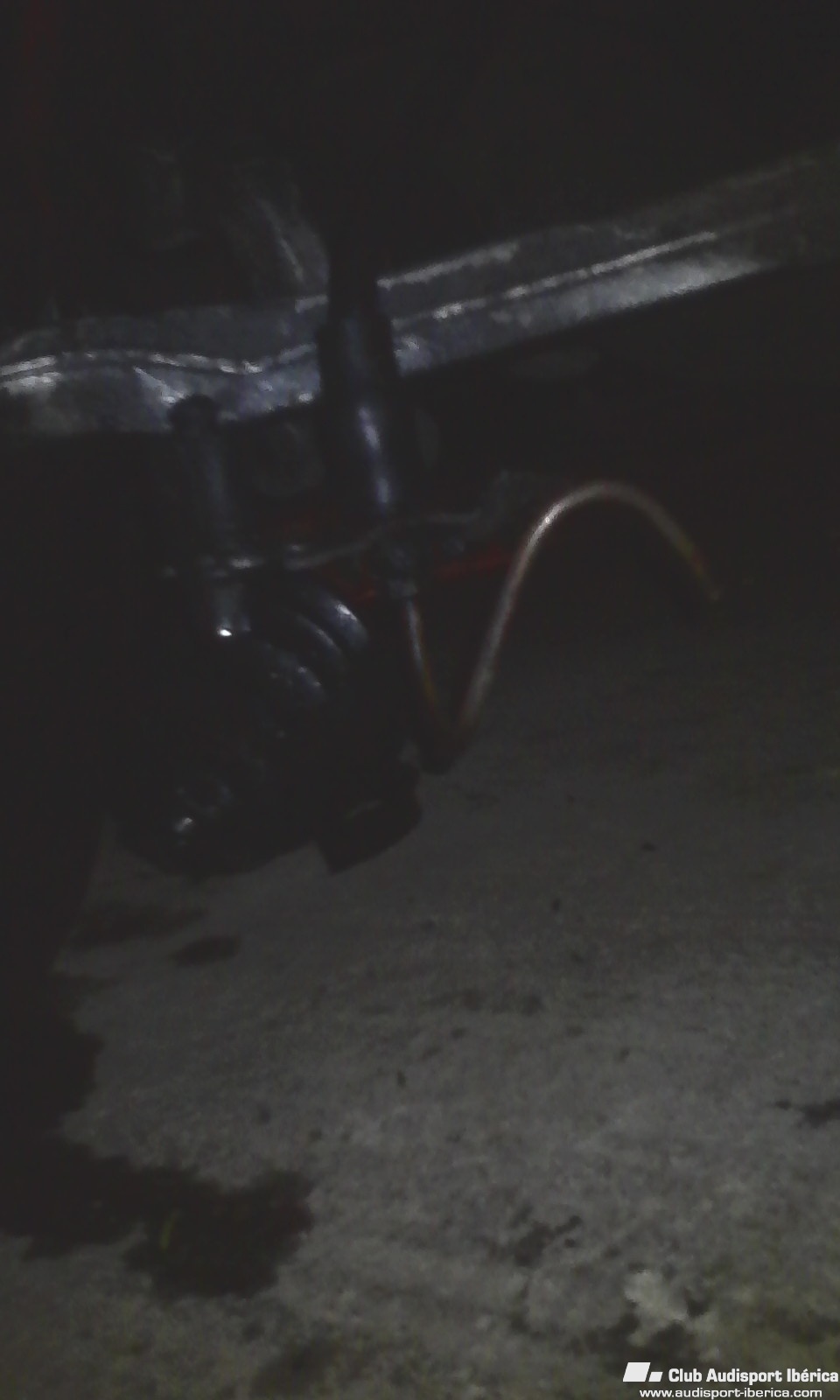

He tenido un problemilla y no consigo localizar un recambio, y he pensado que quizás podéis echarme un cable.
Ayer al tomar una salida y comenzar a frenar, el pedal se hundió hasta el fondo, e independientemente del acojone momentáneo, logre parar en un área de servicio. La llanta del lado del conductor estaba llena de líquido de freno, por lo que quite la rueda para echar un vistazo y vi un estropicio muy curioso.
No sé cómo ocurrió, pero la chapa metálica que va atornillada a la pinza, que monta el sensor y el latiguillo de goma, se soltó, se enrollo en la transmisión, y además de arrancarme el fuelle y partirme el cable del sensor, también me partió el latiguillo metálico que va del de goma a la pinza. Es un tramo de unos 15cms con rosca en ambos extremos, pero no logro encontrarlo para comprarlo. Supongo que en un desguace me harían comprar la pinza completa, aunque mi idea era meter el latiguillo nuevo.
Os dejo una foto del desastre, no se ve muy bien, pero se puede apreciar el fuelle al fondo en el suelo, y el soporte metálico colgando con el latiguillo metálico partido.
¿Alguna idea de dónde comprarlo?
